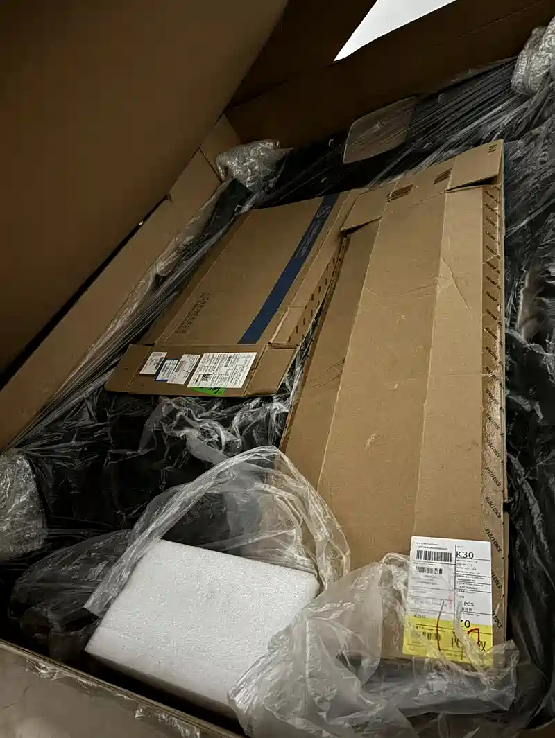

原厂全新顶棚内衬
顶棚内衬背面是不带线束的
