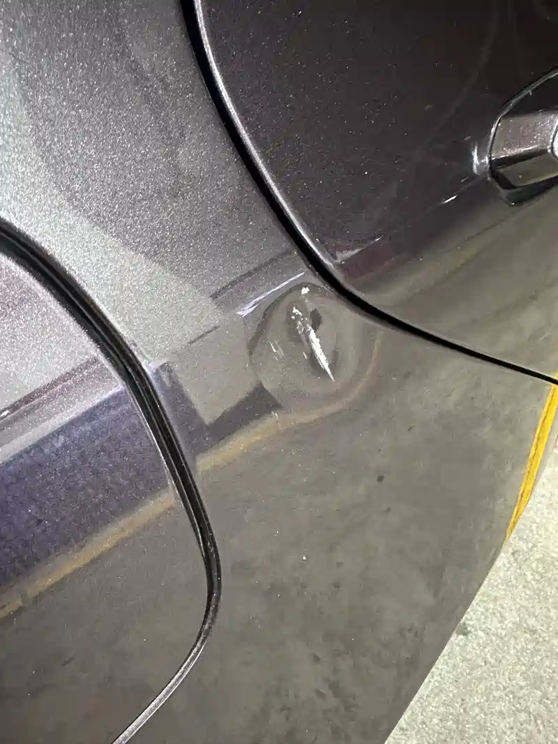

心塞 低素质的人 磕了就跑
远看不舒服
修复一下
全程两小时
嗯 看得过去
