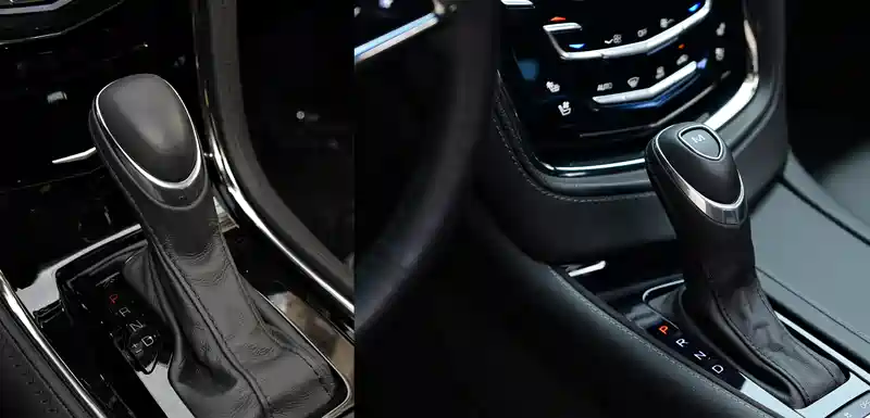

前段时间刷到CTS的档把头看着和ATSL的挺接近,而且CTS档把头上还单独有一个M模式切换的按钮,所以就萌生了把CTS档把移植到ATSL上,并且把M按钮改成排气的开关按钮。然后就在海鲜市场里淘了个CTS的档把。

ATSL对比CTS档把,两个档把头从外观上看就是多了个按钮和下面的防尘套不太一样。
