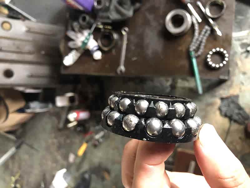

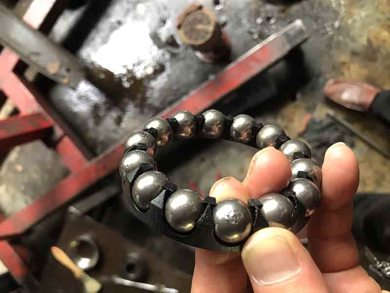

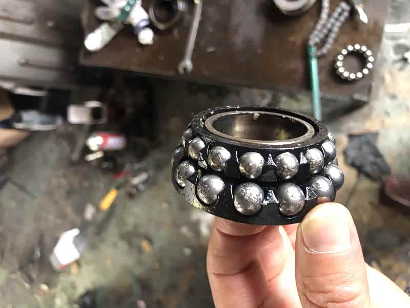

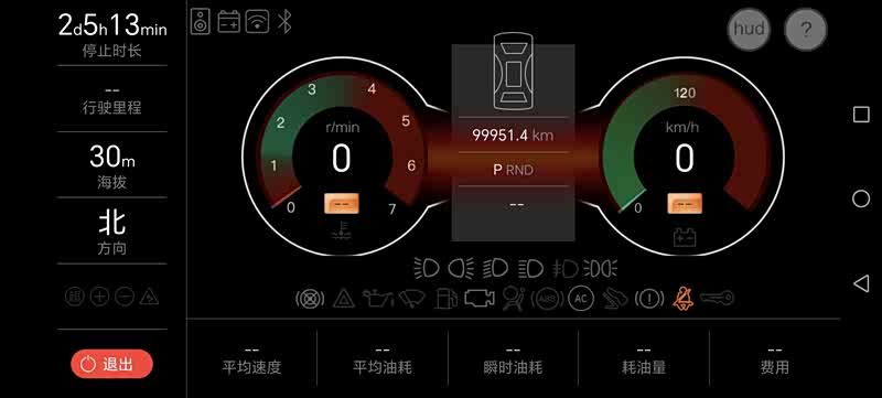

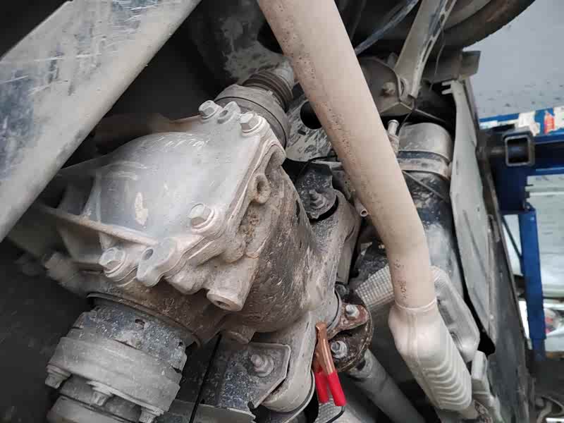

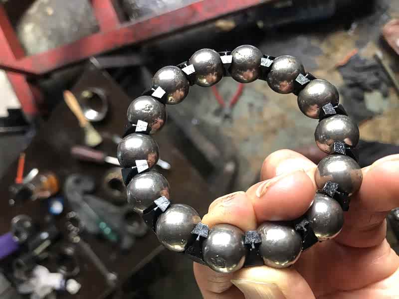

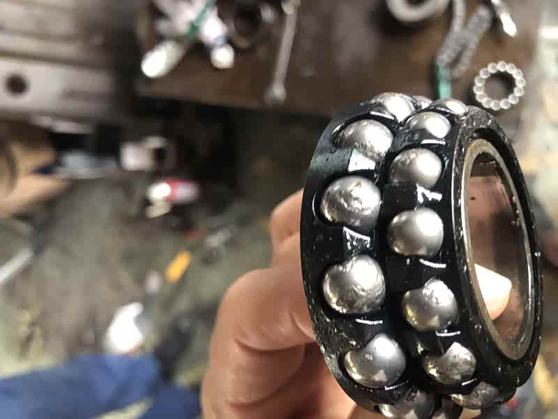

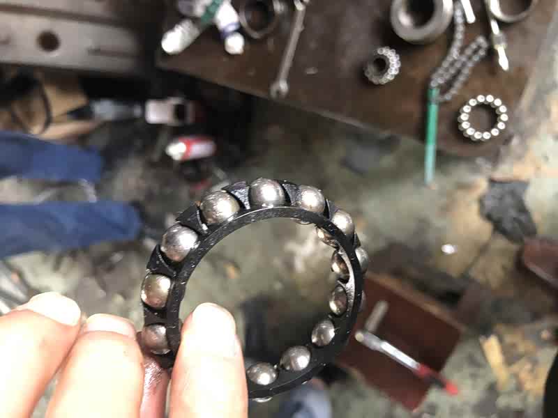

车跑了近十万公里了,后面异响,检查是差速器问题,把车车的后面的差速器拆了,更换了里面的三个轴承。拆下来发现轴承内的滚珠都坑坑洼洼了。

你这没经常换油吧?

应该是4个吧。。我买了一套拆了发现是差速器齿轮磨损了,都没有换,直接换的总成。。还没换改进版的朋友可以联系我。。
