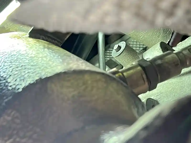

之前在论坛看到好几起反馈踩油门时机舱部位会传来哒哒哒、滋滋滋共振声的帖子,当时车友换过高压油泵也没解决,没想到几年后上周我也中招了,这里我来形容一下异响情况:车速行驶时丢油门后再轻踩油门到1400转位置,就会触发异响,起步时由于一脚下去就过了1400转,所以感觉不出来,为什么会1400转才有这是搞不懂的地方,估计那个转速期间跟车负荷以及变速箱档位有关系,但那声音是从发动机周边发出来的,不像是发动机内部,就在机舱防火墙位置(这里说一下不是变速箱脱档抖动那种,所以排除变速箱)。针对这个异响位置我尝试过就几个方案:1,参考过之前车友说的可能是暖风管搭在一起产生异响,使用扎带把暖风管分离试车——问题依旧。2,怀疑是涡轮增压器废气阀门响动、泄压阀拉杆松动、叶轮晃动,检查一遍以及拔掉涡轮功能使之不工作试车——问题依旧。3,检查排气管是否有松动,因为我改过头段,所以之前头段下方那个支架断过焊接过一次,这次再重新整个检查一遍,下方支架完好,再往内部探究,发现上方支架螺丝断裂了,没错就是螺丝断了,原厂的螺丝和支架,上方支架是固定到发动机上的,断后只留下了螺纹部分,当时怀疑可能就是它造成的震动,上方支架与发动机敲击声,正好在防火墙位置,竟然发现了那当然要换掉,先搞出来,用锉刀挫两边打磨至平面,再用大力钳旋出来,换上一颗原厂螺丝试车——问题解决。对!解决了,当时我还想如果问题依旧存在可能要怀疑发动机碳污染以及气门间隙了,竟然好了那当然是好事,所以第一时间分享给大家,让有类似问题的车友多一个检查点子,请看下图。
上支架螺丝断裂
螺丝头断裂脱落
使用锉刀把两边打磨成平面方便大力钳取出
就是这颗螺丝,料号11588723
断裂螺丝在红圈处,隐藏位置
