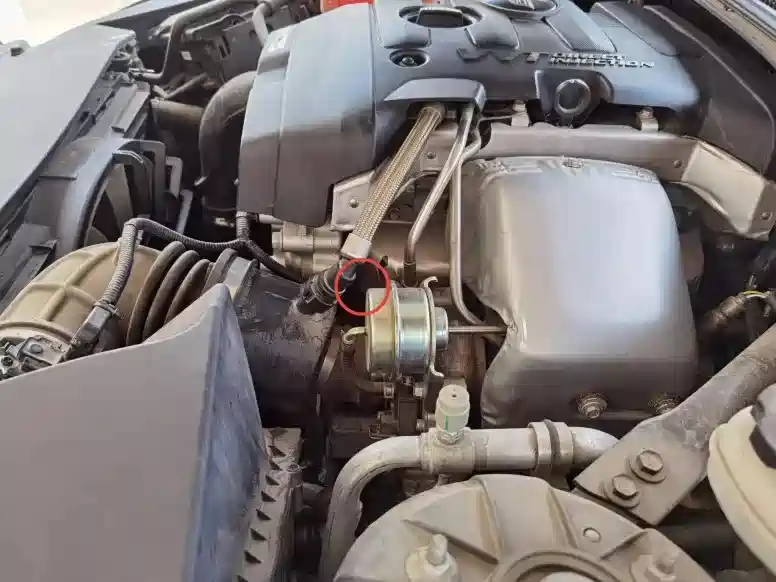

凯迪拉克ATS-L配置LTG发动机,在几万公里的时候,排气支管螺丝就会自己断掉,脱落。螺丝断掉后排气支管热障冷缩会出现变形的问题。所以螺丝断掉后就要及时更换。
上面复制的,废话不多说了,直接开干吧!工具齐活的10分钟狗了啊啊!
 螺丝x宝买的,20包邮,好贵,好不好不知道,让时间验证吧
盗用照片,人家排的清楚的
拆下的型号 m8*30*10.9
m13套筒开干
新旧对比,看不出什么啦
