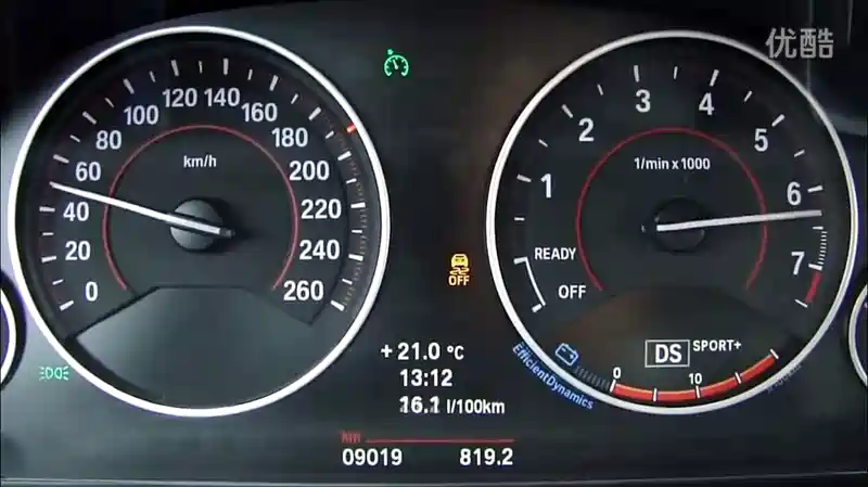

如图所示,ATSL和328加速视频,可以看出,以前三档为参考,全油门加速的情况下,取50码,80码,120码这几个速度指标,ATSL的转速比328低500转左右。其实第三档低得更多,ATSL三挡6000转速度126,328三挡6700转速度只有121。
如此说来,328前三档的传动比要比ATSL大一些,大概大8%-11%(估算,别较真)。
