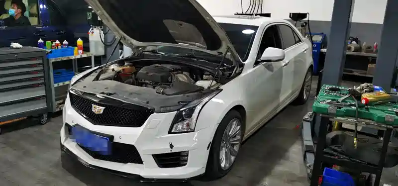

越来越多的车友咨询凯迪拉克ATS-L排气支管螺丝断了怎么解决,今天我给大家提供一个免拆完美解决问题的方案。
凯迪拉克ATS-L配置LTG发动机,在几万公里的时候,排气支管螺丝就会自己断掉,脱落。螺丝断掉后排气支管热障冷缩会出现变形的问题。所以螺丝断掉后就要及时更换。
排气支管变形后会漏气,尾气会通过进风口进入到驾驶室内污染驾驶室的空气质量,影响驾驶员的身体健康。
排气支管螺丝断掉漏气后还会有导致发动机噪音变大。
废话不多说了,直接开干吧
