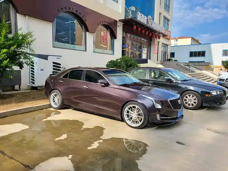

最后再炫耀一下自己刚收到并且改完的三手极品ATSL,全车原板原漆、1.8万公里、有车库,前两任车主都是本地熟悉的17年底ATSL。
买回来轮胎轮毂、进气、中冷、头段、酒喷、变速箱程序、发动机程序冬天再安排。
轮胎轮毂、酒喷是上一辆车挪过来的,其他的硬件和程序 本身就是自己开发的,仓库里直接拿,所以基本不算改装的钱了,就是点工时费。
