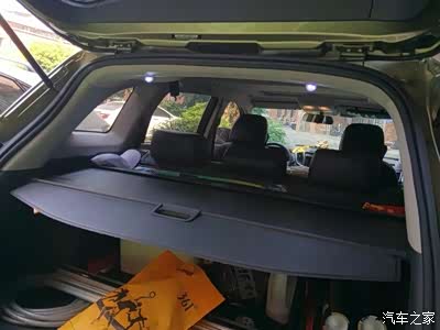

长安CS75后备箱尺寸为纵深960-1890mm,宽1070mm,高为800mm,容积为590-1560L,cs75后备箱是可以按照比例放倒的,放倒之后地板也很平整,大大提升了载物能力。你们可以测试一下长安CS75后备箱载物能力,可以放下3个旅行箱,曾经测试过放三个旅行箱尺寸为28和24还有20寸再加上一个儿童座椅还是有空余的,所以说长安C75后备箱载物杠杠的。但是这么大的尾箱还是抵不过亲情,所以我选择了加装行李架,可以大大的扩展装载空间,带上一定要记得附带一起买网兜和雨布,这个很重要也很关键,网兜可以很好的保护货物稳稳的在车顶而不至于颠簸之后散落或者掉下去,那是非常危险的事情,雨布可以防雨,而且雨布一定要比行李架大一号,毕竟货物是有高度的。

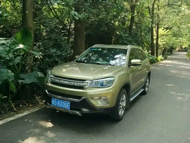

没有加装行李架之前的素车

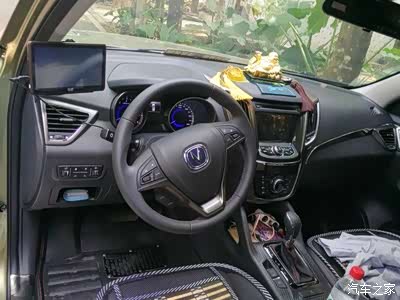

因为经常去山里野,自己还加装了一个卫星手持机

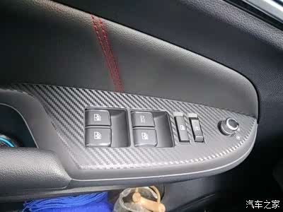

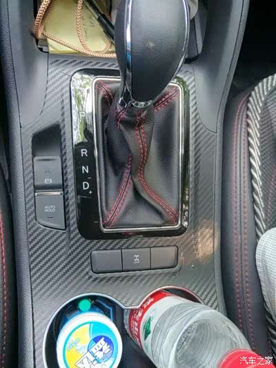

自己贴的档把炭纤维膜
门板上也贴了
自己还装了两个小LED尾箱灯,这样晚上拿东西更加清楚,特别是晚上钓鱼的时候,都懂的

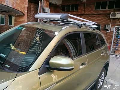

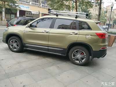

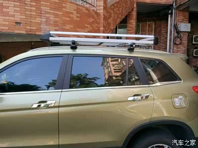

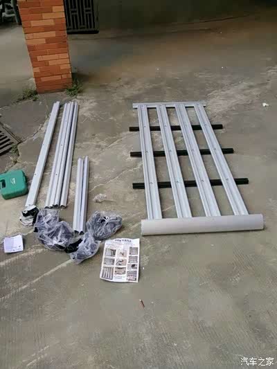

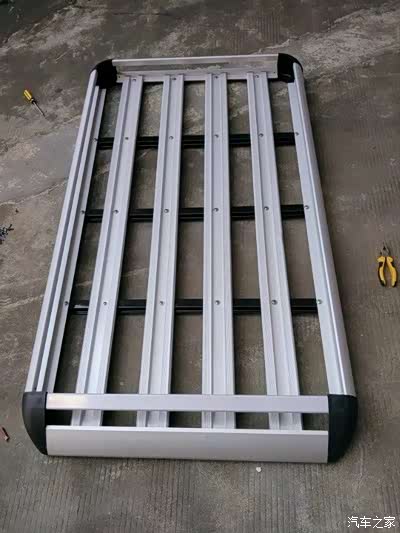

买来的行李架,自己装,其实很简单,黑色的是三条主要受理横杆,四条主板加上四条外框就算完成了

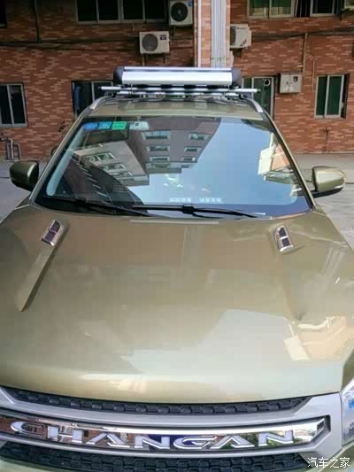

十来分钟就装好了,我这是1.5米长的,就是为了多装一些东西
再配上两条横杆就能上车顶了

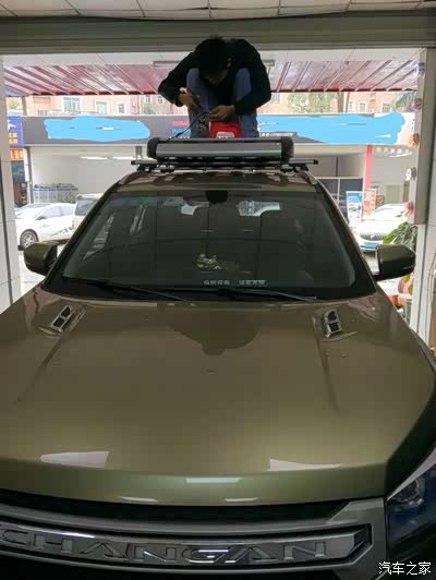

后面刚刚到天线处

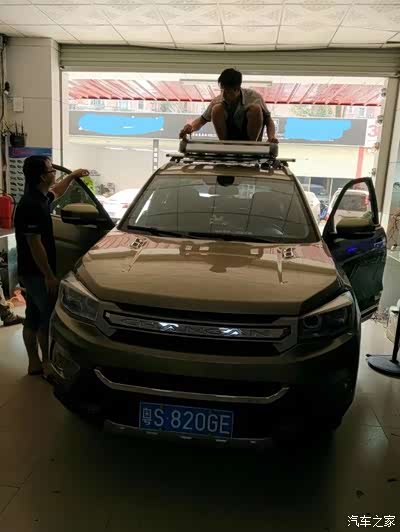

在安装时各个部位一定要扭紧,要知道单车子跑起来之后货物在上面的力量是很大的
宽度好像是1.2米,正好居中,承受力均匀

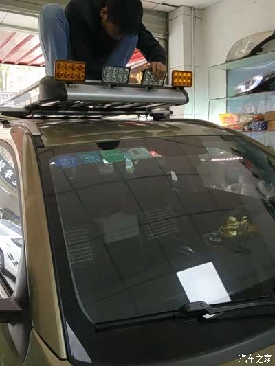

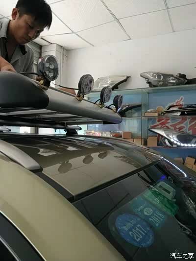

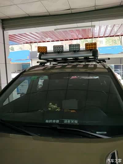

行李架搞好了就开始装车顶行李架灯
做记号,方便打孔

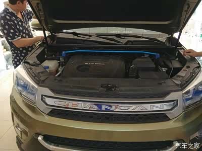

打好四个孔,装好四个小射灯,然后走线了

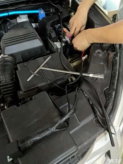

因为75的雨刮在驾驶位那边是扫到边的,副驾驶位这边有1公分多没有到边,所以我们舍近求远从副驾驶这边走线
然后从前档处穿过来
沿着上顶吧走到电瓶这边
走保鲜盒,外加一个稳定器,还有一个开关进入车内,可以控制
在把四个小灯的线弄好
这就亮了

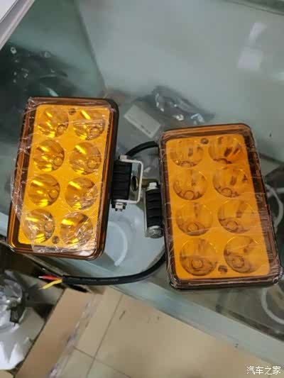

再微调一下射灯角度,但是感觉这个亮度太差了点,就又去换了一对大一些的
就是这种LED带灯碗的,两个白散光
再加两个雾灯散光的,过山区雾气大,雾灯有好处
孔位 还是用原来的,很快就可以换好

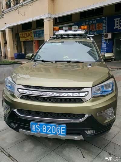

是不是更霸气点了?
亮灯,调射灯距离和角度
大概就是这样子,两个白光在中间看路,两个雾灯在旁边照射路基和路边

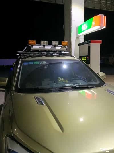

晚上的样子,没有开车灯的情况下,还不错哦
一天的劳作结束,洗干净车,放公司门口
我觉得这样霸气多了,也安全多了,也不怕对面远光狗了,而且我这是可以控制的,不是常亮
