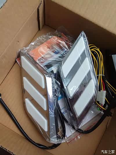

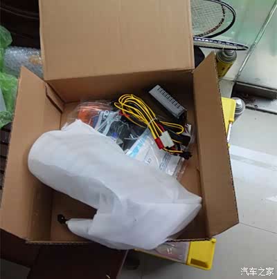

这是此次从车友会长那儿淘到的要装的日行灯,包装非常简洁,适用于CS75。
打开包装后,里面的东西包括日行灯,电源控制器,线,说明书还有一个小工具。
给日行灯的外观来个特写

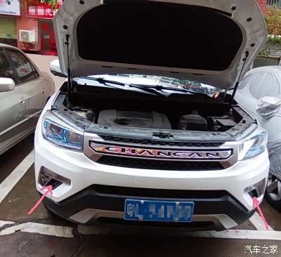

这是我的16款CS75,当年可是没有日行灯的。今天要咱们要装的位置就是如图箭头所指处。

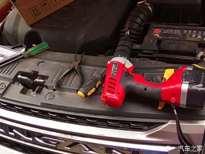

当然了,除了日行灯包装箱里的工具,我们自己也要备一些工具。

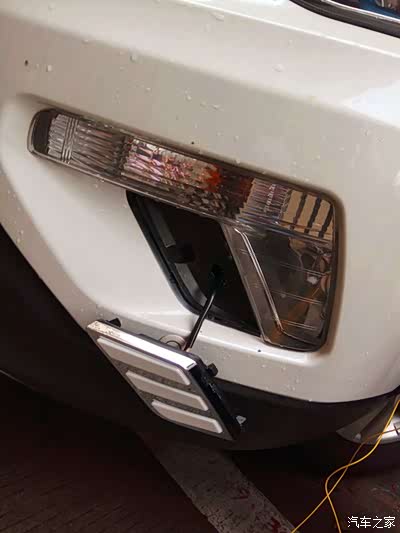

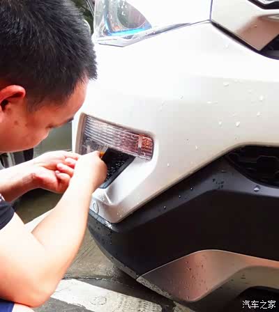

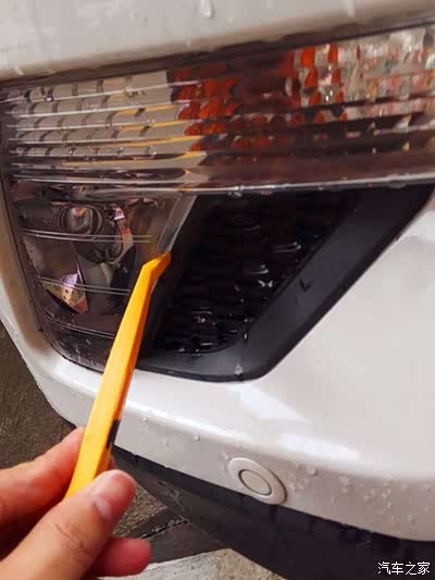

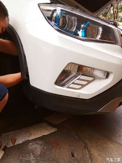

步骤1:使用随车灯附赠的工具把如图所示的塑料挡板拆下来,耐心一点哦这需要一点技巧。
过程中小心,避免刮花周边车漆或是车灯。
左右两侧动作是一样的,就不在重复上图了
左右两侧动作是一样的,就不在重复上图了

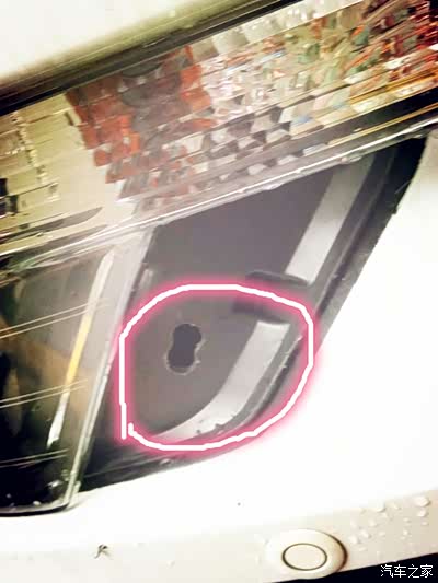

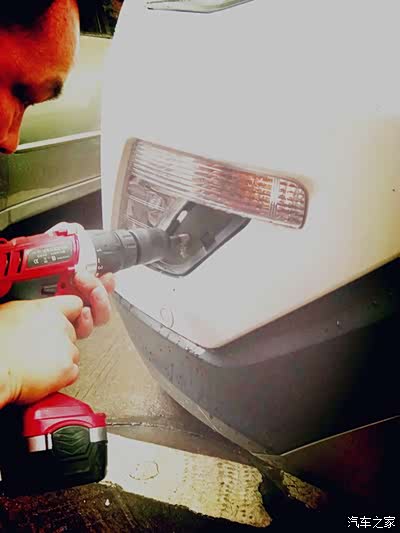

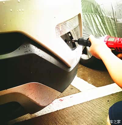

步骤2:为了方便给日行灯穿线用,在取下档板位置钻孔,图是左侧的位置。
同样地在右侧也钻好孔。
给钻好孔之后的效果也来张特写

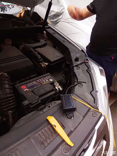

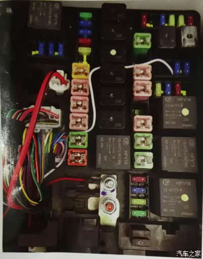

如图是打开电源控制箱后的样子,准备接线。

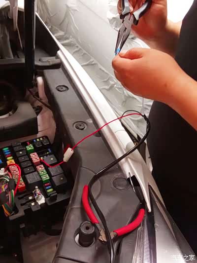

在接线前,自己要视情况把线头剥好。

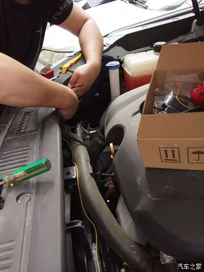

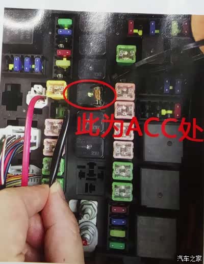

步骤3:按日行灯安装说明书的解释:红线(用于日间白灯显示)按图线是接红圈标示处,黑线可以搭铁接地
白线(用于夜间冰蓝色灯光)按如图所示来接。

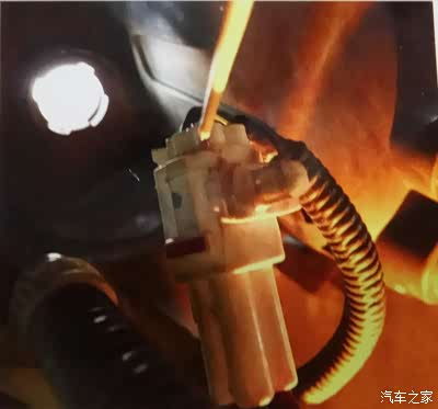

最后还有就是黄线(与转向灯一起变色),与雾灯转向线正线一起。
好了,按说明书接好线后,重新盖好电源接线盒的盖子

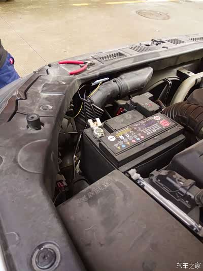

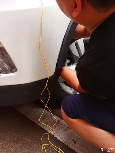

然后将日行灯的线从钻好的孔里穿过

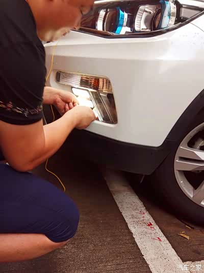

接下来固定好日行灯,它本身会有卡扣扣住,不需要胶水

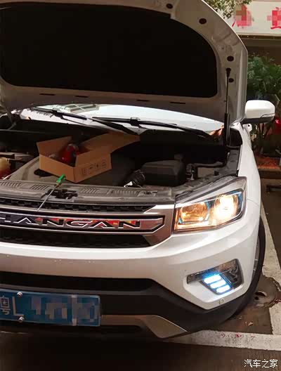

试着通电,测试一下,果然已经可以亮了。
有了左测日行灯的安装经验,右侧也就容易了,就不在一一赘述了,只要重安装步骤就可以
测试右侧的日灯灯也亮了起来,此时工作可以说完成了一大半了。
再试试夜间打开大灯时日行灯的颜色,这时就会变成醒目的冰蓝色,真是漂亮

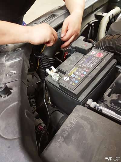

好了,来到了步骤4:这也是收尾工作,就是要刚才稍显凌乱的线,整理好,收起来。
用扎带把线都捆好,避免行车过程中的振动会引起接触不良
这是日行灯的控制器,也固定好,我们尽可能的靠里收好,日常洗车也不会影响到它。
这是个细致活,需要花些时间好好整理,毕竟是自己的车嘛。
经过约十分钟的整理,所以的线条都收好了。

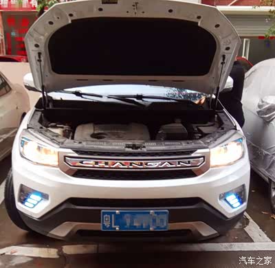

当当当当,最后一步,把引擎盖合上就算是大功告成了。
最后让我们一起看看完全的装子之后的效果吧。
这是正常的白天行驶,不开大灯的情况下的日行灯效果,是白色的。
是不是毫无违合感。
是不是毫无违合感。

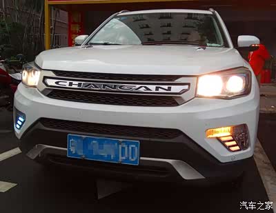

如果晚上,打开大灯后日行灯灯光则变成了冰蓝色,也非常的吸引人目光。
当然还有第三色,那就是当打转向灯或应急灯时,则会和转向灯一起变为黄色。
如图是打左转向灯时效果
如图是打左转向灯时效果
打右转向时的效果。
