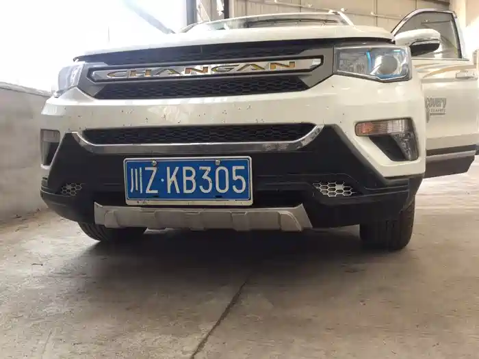

工作原因,只能在中午饭后休息时间为爱车清洗了,来个帅气的前脸
侧脸也不能少
