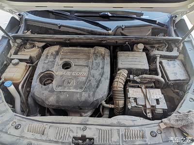

发动机上面的灰尘太多了,我用车的环境不是很好,风沙比较大,这才3个月左右没清理了,又是一层的灰。
这种换滤芯的事情还是得自己动手,可以省点钱来没钓鱼的饵料。

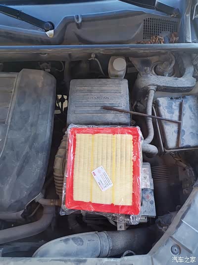

新到的空气滤芯质量还是不错的,反正用用个一年半载的还是没有问题。
话不多说开干,这螺丝需要加长的8#套筒才能施工。
一共有五个螺丝,拆这个螺丝不用担心螺丝会掉,拆完了螺丝也不会掉出来,这个设计还是很不错的,之前拆其他东西就会担心螺丝掉下来,要是这个螺丝掉下来估计很难找到的。这是拆开后旧的空气滤芯,看着还不是很脏。

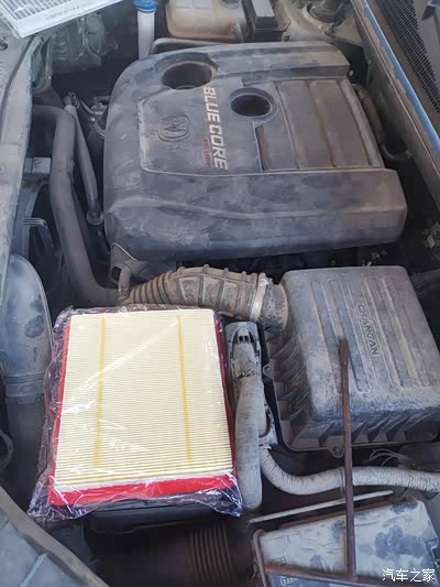

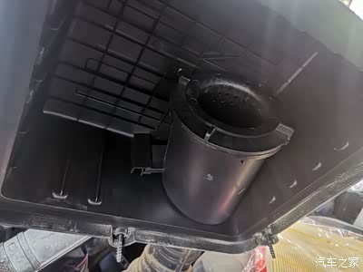

这是空气滤芯盒的上面,也是发动机的进气端。

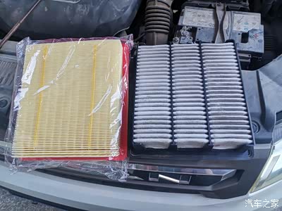

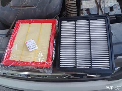

新旧滤芯的差距还是蛮大的,旧的滤芯很明显脏很多,白色都快变成黑色了。
正面的对不差距不大,型号一样的,安装就没问题了。

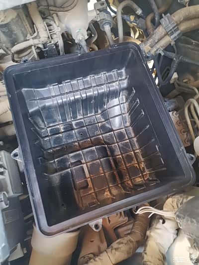

这是空气滤芯盒,这边还没经过滤芯过滤,所以这边比较脏了,全是沙子灰尘,用车环境差了也没办法,只能勤换滤芯来解决这个问题。
条件有限,只能用湿毛巾擦拭,但是也不太好操作,只能把多的灰尘擦掉一些。
然后把新的滤芯装上去,严丝合缝放好。
再把空气滤芯盒盖上去。
对准下盒子里面的滤芯,如歪了可以轻轻的摇晃一些,必须要严丝合缝才能锁紧螺丝。
再把螺丝原路返回全部锁紧就可以了。
这发动机表面太脏了,跟泡水车有得一拼,看不下去了,必须得擦干净。
这个只能湿毛巾擦。

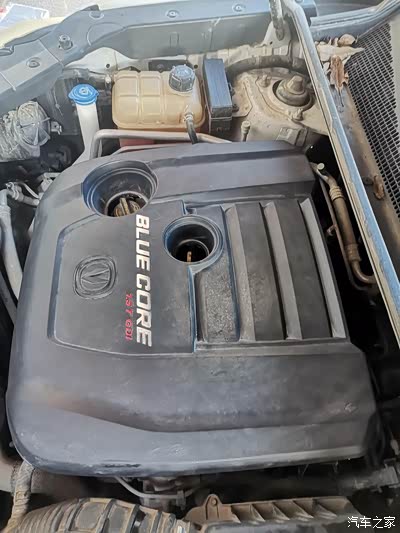

发动机上面的盖板也得擦干净。
空气滤芯盒也得擦。
擦干净后看着还是舒服多了。
擦干净看着也精神多。
但是还是有很多缝隙的地方没办法擦,得用刷子才方便清理。
擦一下看着也不错,但是这些塑料件还是有些变色了,变成有点偏灰色了,要用表盘蜡喷一下就好看多了。
