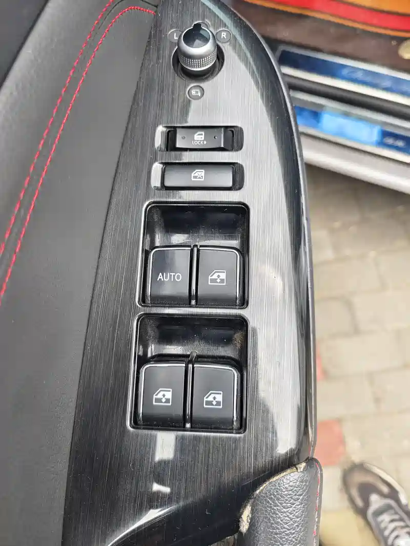

图一,这个圆的按钮他这个功能都有那些呢,下面我给大家介绍一下,这个圆的是调节反光镜的,调到左面他是左面反光镜调节。可以360º调节,调到右面他就是右面反光镜,这个根据个人坐在车里调到那个位置能看见就可以了,
图二这个是开锁车门了。一般都是车走起来20迈自动落锁。我们可以用这个上车就可以锁。按到左面他就是锁。按到右面他就是开,然后下面这个他是控制车窗升降得。锁住以后就是我们全车,车窗就不能控制了。需要把这个按一个解锁以后。我们才可以用。
图三这个四个按键我给大家说下。AUTO 这个标识呢他是一个自动按键。这个对司机方便很多。有一次我们从内蒙包头去山东自驾游,走在G6高速上。跑的100多迈,我开的车本来上了高速我们也不可能把方向盘放开去弄这个车窗。这个按键我们在开车得可以轻松开,关得时候也是提起来长按几秒就自动关住了。
我交大家怎么设置这个。启动汽车,找到扶手处的一键升降按钮,压下按钮5秒,再提起按钮5秒,即可完成设置。也可打开车辆电源但不启动发动机,按住车窗开关直到车窗完全下降后松开,在松开开关后的5秒内,再次按住车窗开关直到车窗完全上升后松开,若操作正确,车窗就能实现一键升降。
