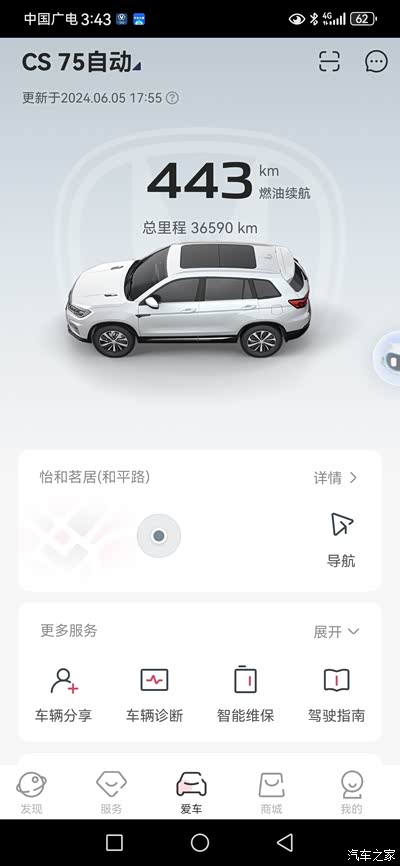

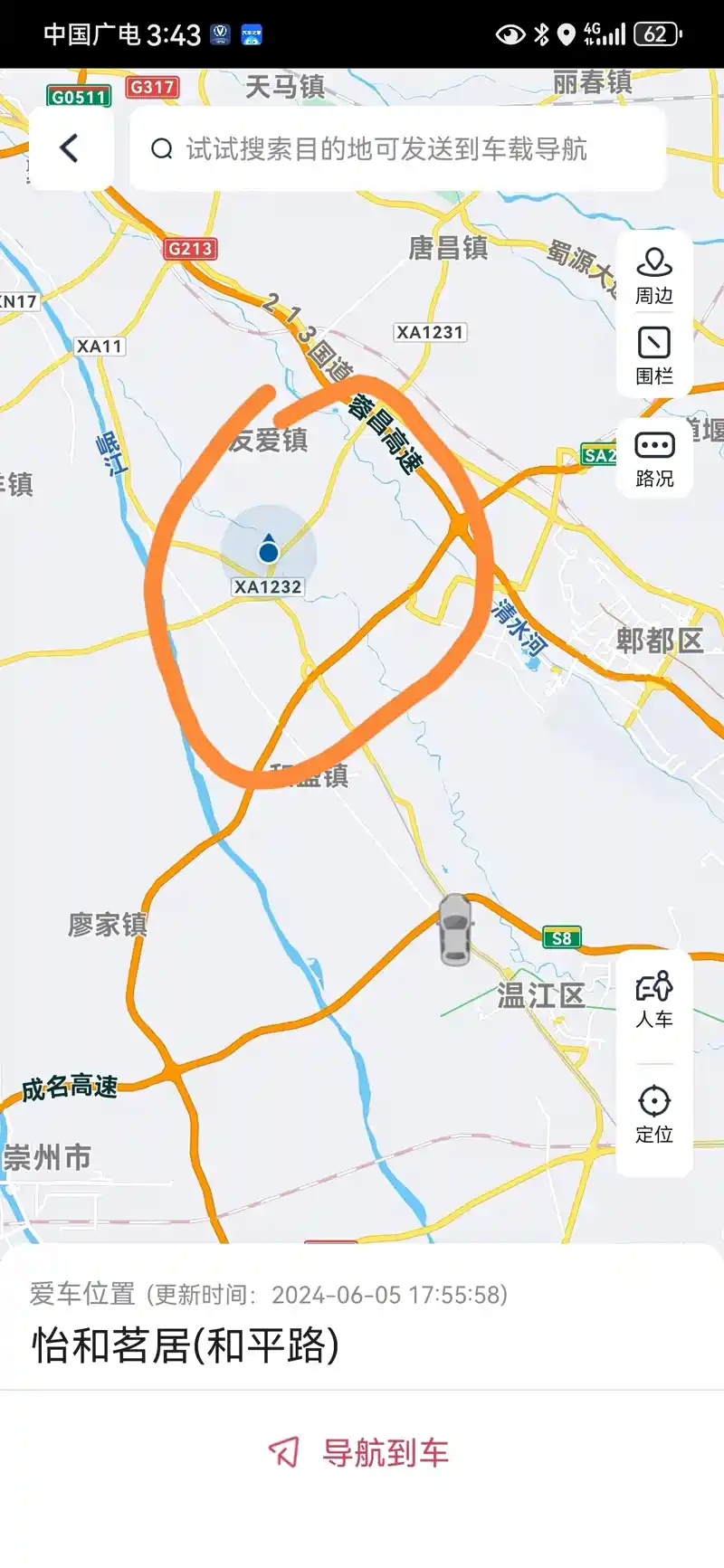

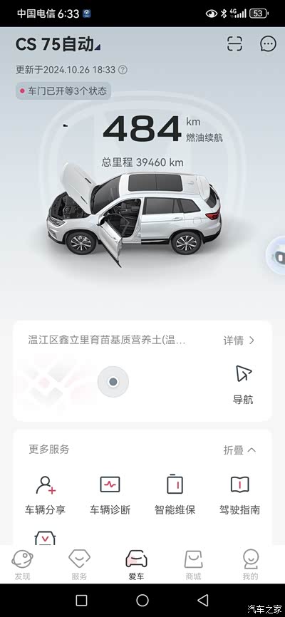

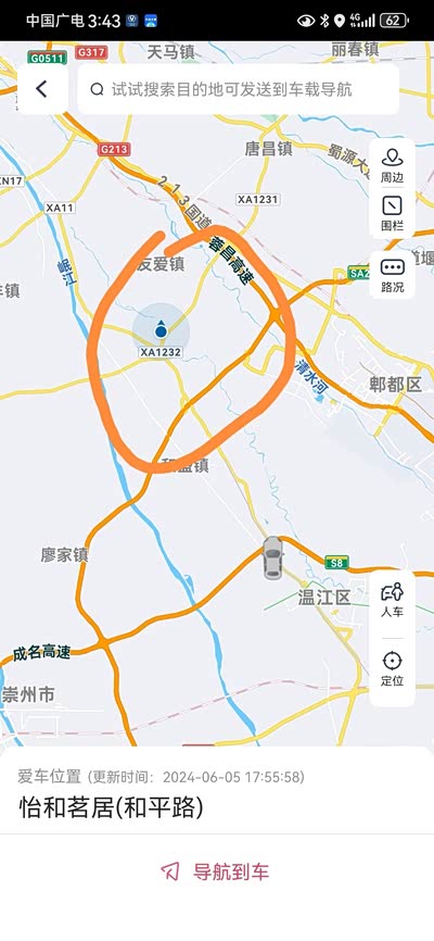

这就是app上的数据展示,我的爱车与实际相差甚远。
数据也是6月的,一直没有更新。

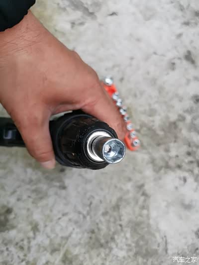

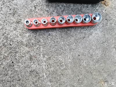

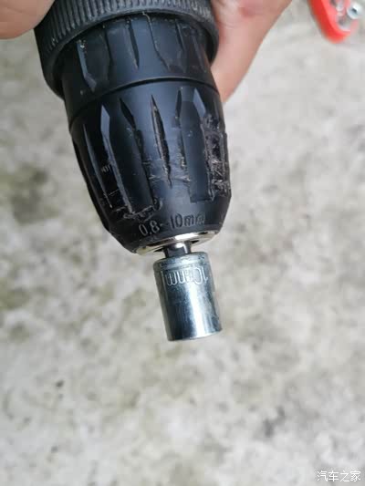

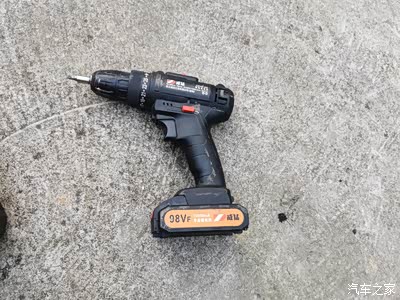

需要准备的工具
更换好拧螺丝的套筒

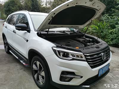

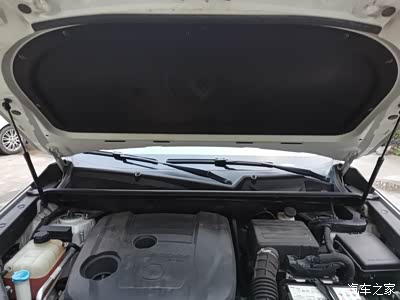

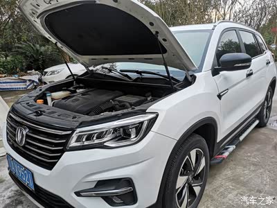

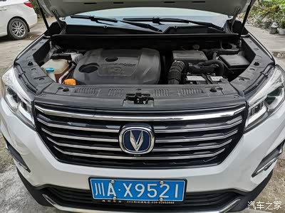

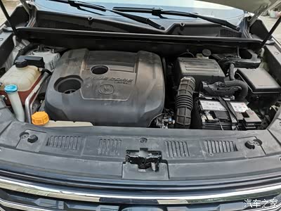

打开发动机盖整个发动机舱便露了出来

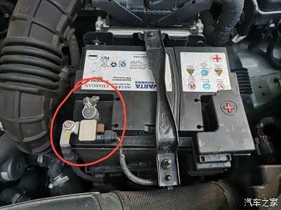

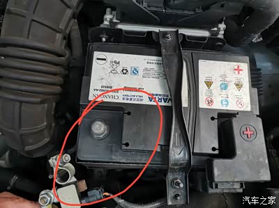

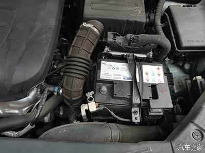

圈起来的地方就是电瓶的负极,而我们断电也就是将负极的螺丝松掉,取掉线卡就达到断电
断电状态
虽然取掉了负极线路但是需要我们等待10多等分钟,
当吃过晚饭后,将负极接上,便再次测试一下,是否恢复正常

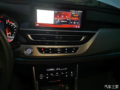

车辆通电

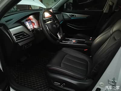

展示一下夜色中的爱车内饰吧,是不是很大气哦
app上也是总于恢复正常了
