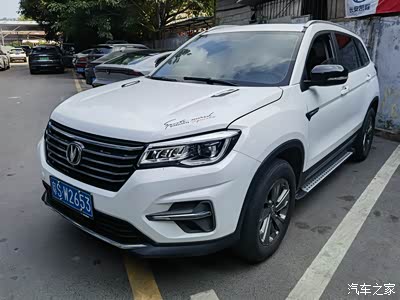

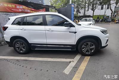

18款CS75,在老款的基础上,改变了前脸,升级后是另外一种风格
还是那么的帅气
侧成线条保持原来的硬朗风格
贯穿式尾灯,更加时尚
带日行灯的LED大灯,更高档,铺路效果更好

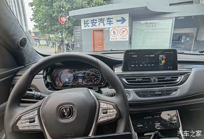

内饰也进行了升级
换挡杆
悬浮式显示屏更大气

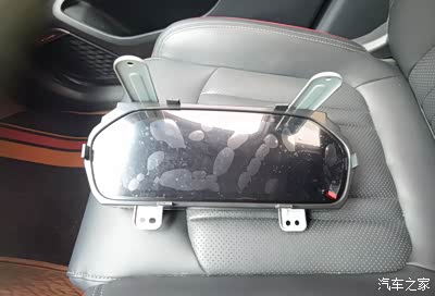

这就是低配的半液仪表盘 型号:3820010-M08

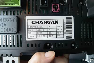

顶配全液晶仪表盘 3820010-M10,18-22款CS75通用,都可升级
产品型号标签

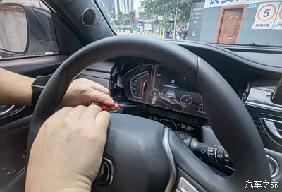

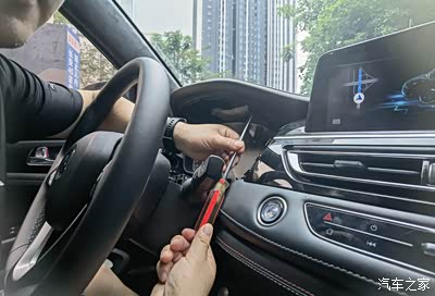

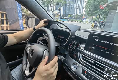

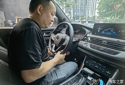

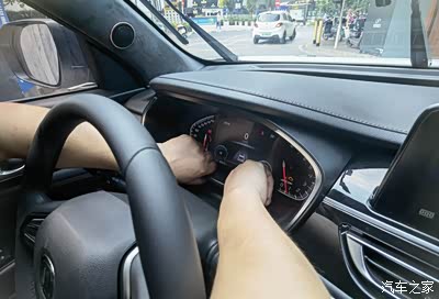

开始拆装,先调低方向盘
拆下面罩

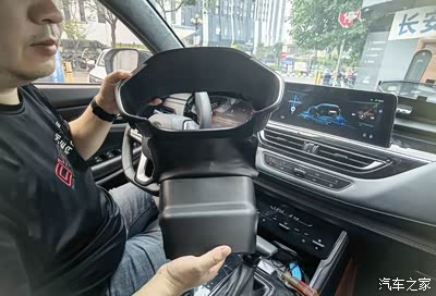

面罩拆下来是这样的
拆下螺丝
取出仪表盘

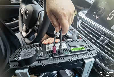

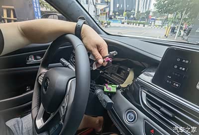

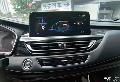

正常低是没有这两根线的,这是三指飞屏与导航通讯线,低配改高配,不显示歌词信息,也没有三指飞屏,要实现此两项,需要更换导航主机与增加这两根线,注意:导航主机不是简单的换高配就行了,需要根据实际情况区分,高配内置TBOX的导航,用不了,这台车换的是75PHEV的高配导航M18

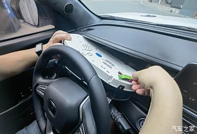

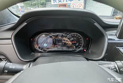

插好插头

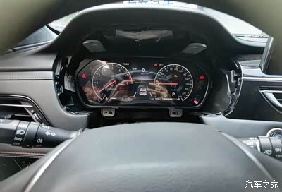

装回原位,显还示OK

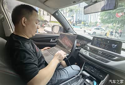

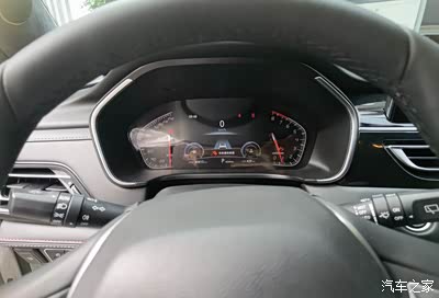

匹配仪表盘
注意:通常高配仪表盘出厂都是最高配置,多出的功能如果低配车没有,就需要把仪表盘匹配成低配的车型,功能显示匹配,才不会报故障码
匹配完成,故障码消失,一切正常
装回面罩
因为M08与M10仪表盘外观不一样,装回面罩后,缝隙有点大,这要看个人的喜好,有强迫症的车友,还得重新买个面罩
改装完成,档次瞬间提升不少,好看多了,不过因为车型的配置,会有些许不足,需要取舍,原本没有的功能,个人建议忽略,如果再换导航与加线,成本增加不少,导航还很难买,看个人的喜好!
