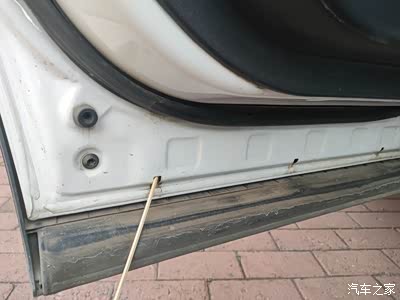

现在几乎每个家庭都有一辆家用车。给我们出行带来了极大的便利。而我们也喜欢在车里放各种各样的东西。我的车内就有一根小小的竹签子。一般人都不知道它有什么作用。其实我一说大家就明白了。不知道大家有没有发现?有好多年限较老的车。车门上都容易上锈。这一个是由于当年防锈处理的工艺不过关造成的。其实有一部分也是由于车门下部的排水口堵塞车门内的水气排不出去所造成。我这根小小的竹签。就是用来清理车门排水口。
长安CS75在每个车门的下部都有4个方形的排出口。如果时间长了不清理,会被灰尘泥土等堵塞。而且现在发小广告的特别烦人,总在我们车门玻璃上,那种纸质的小卡片。我们稍不注意,降下玻璃,这个小卡片极有可能随着玻璃落入到车门内部。一旦堵上了排水口,下雨的时候,雨水就不能从排水口排出。有可能造成车门上锈。今天我就给大家分享一下,用小小的竹签清理车门排水孔的过程。

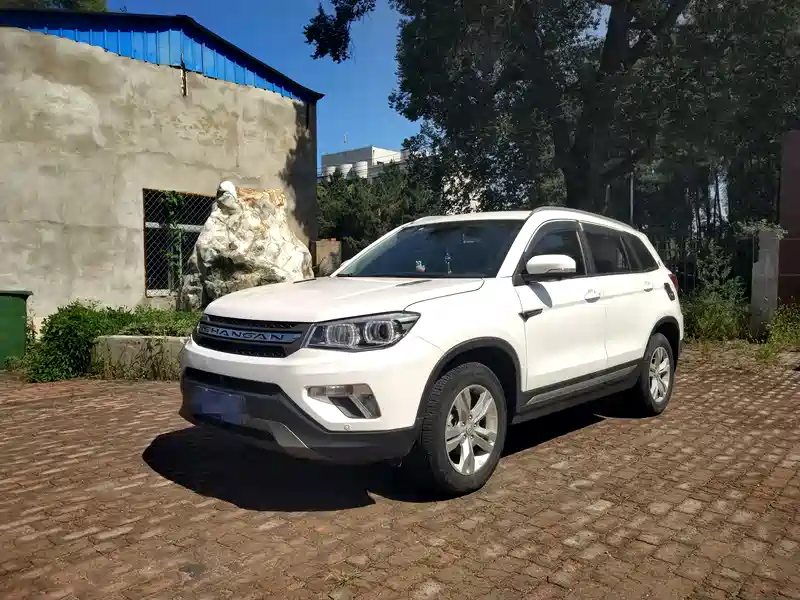

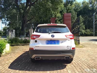

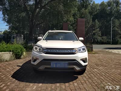

不论到哪儿都得给我家大白先来张全身照。记录它陪伴我的点点滴滴。
霸气威猛的外观造型让当时选车的我一见钟情。

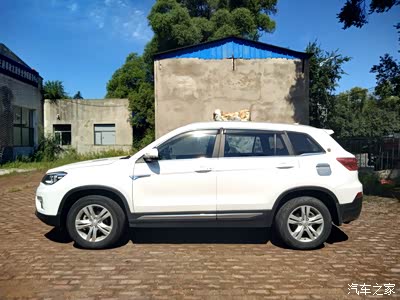

看看这优美流畅的车身线条。

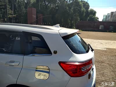

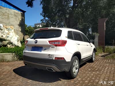

高位刹车灯,可以电动除霜的后雨刷等等设计都彰显着长安车安全置上的设计理念。
长安CS75虽然是一辆紧凑型SUV,但是它的内在空间是十分宽敞的。

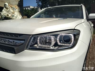

大灯设计是双矩形的,犀利又明亮。

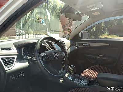

驾驶室的空间还是蛮宽敞的。

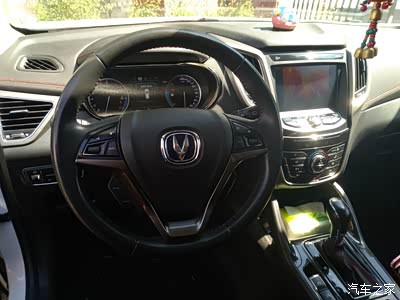

行驶过程中可以随时操控的功能按键在多功能方向盘上。

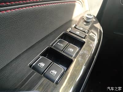

在驾驶员一侧的车门上有着可以控制全车车门车窗的功能按键。

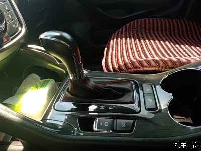

电子手刹和自动驻车功能还是非常方便的,可以防止溜车。

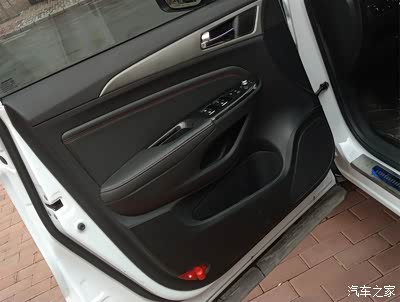

每个车门上都有这种小格子空间方便你放一些随手的小物品。

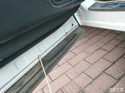

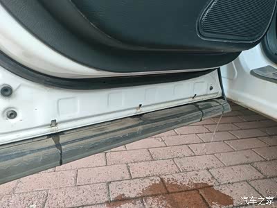

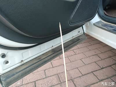

CS75每个车门上都有三个方形的排水口,在车门的底部。
我们可以经常的用竹签铁丝等物品,清理一下这三个排水口,从而避免堵塞。
个人建议最好用竹签,因为竹签不会伤害到车漆。
清理以后,我们可以在车门上浇一些水,看看排水口是否通畅。
