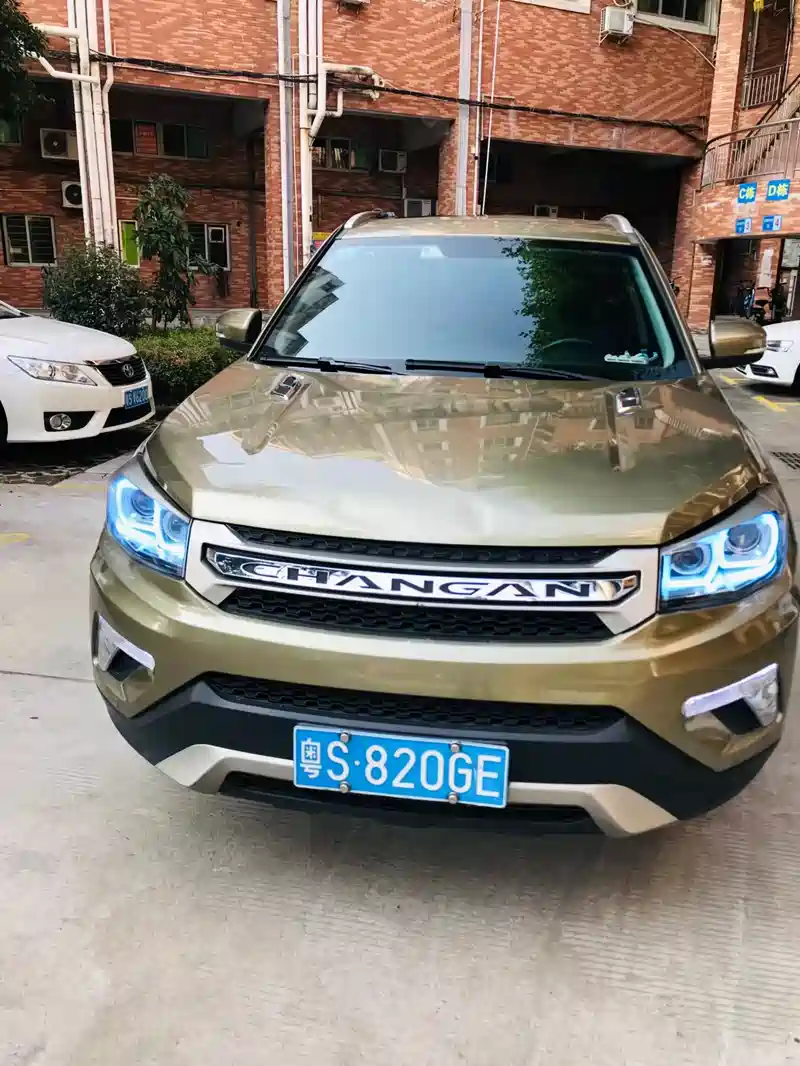

对于很多新手车主来说,保养是一个很笼统的词汇。在他们的印象中保养就是定期去换一下机油,吹干净空气滤空调滤就可以了。而在各种车主群里大家谈论的保养就延伸非常的多方面了,比如:油气电路、电瓶、发动机、排水管、刹车等等。今天我到店做的机脚胶更换保养很多人都不知道吧?先跟大家科普一下机脚胶是什么?通俗的来说机脚胶其实就是发动机的腿,它把发动机固定在车架上,在发动机工作时通过橡胶垫来缓冲发动机工作的抖动。那么就显而易见了,机脚胶老化或者损坏了车身就会抖动,在怠速的情况下来衡量。那么在什么情况下机脚胶老化或者损坏的比较快呢?发动机状态不好的车,发动机抖动多,机脚胶老化很快,其次经常走颠簸路段的车也会导致机脚胶开裂。像我经常去山里玩,我就属于后者,所以我会定期回店对机脚胶进行检查和更换的保养,这样才能让75以更好的姿态陪着我去更多的地方。
早上从家里出发
我的75已经19万公里了,状态还是很好
