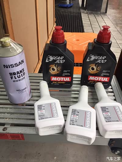

G25到明年2月份就6年了,之前8万公里换过变速箱油和尾牙油,这次想把全车油水都换掉,简单做了下功课后 尾牙油还是用摩特gear 300(用量1.5升),刹车油用原厂dot4(用量1升),方向助力油原厂(用量3瓶共1升),变速箱油原厂(重力换一次4升),防冻液美孚(用量6升),换好后一切正常 没出现任何问题。

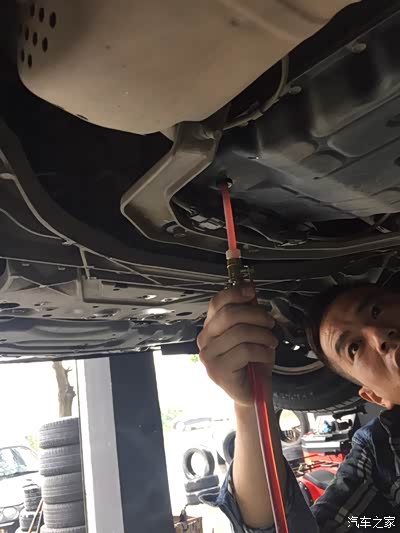

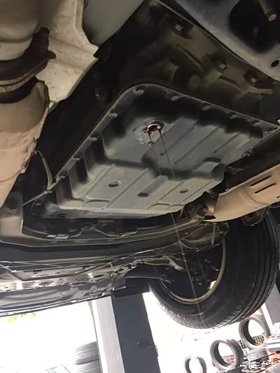

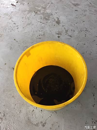

变速箱油的话放出来不是很黑,集在桶里看着就黑了
,这个的话重力换4万公里一次就好,这油小桶装的150 大桶20升2000性价比高用着还放心。

新油
换变速箱油
集在桶里比较黑

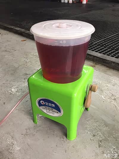

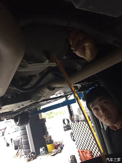

输送变速箱油小机器
输送中,加到油流出来就好了

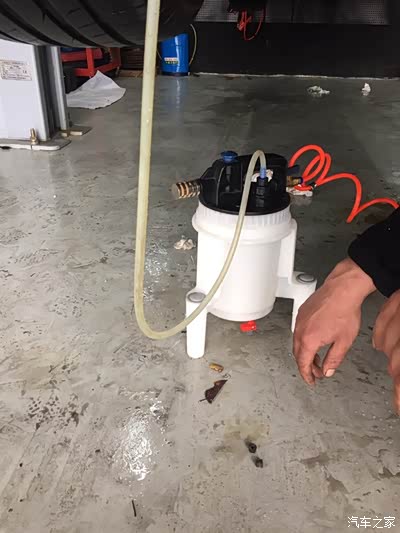

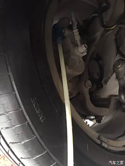

吸刹车油
吸刹车油机器,下面吸 上面一个人加油 为了防止管道有空气,4个刹车吸了有半个多小时![]()

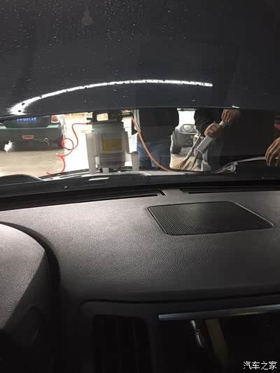

吸转向油,我在车内打方向

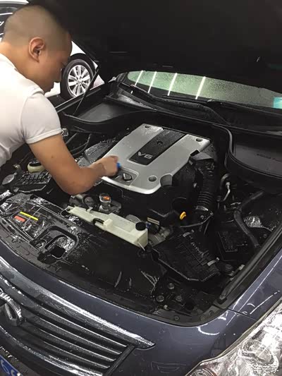

最后老板还免费发动机仓养护![]()
