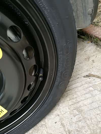

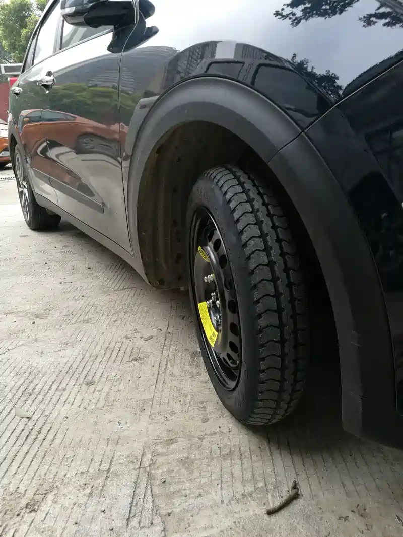

没思想准备的非全尺寸
火补右前轮,换上备胎后第一感觉是滑稽想笑

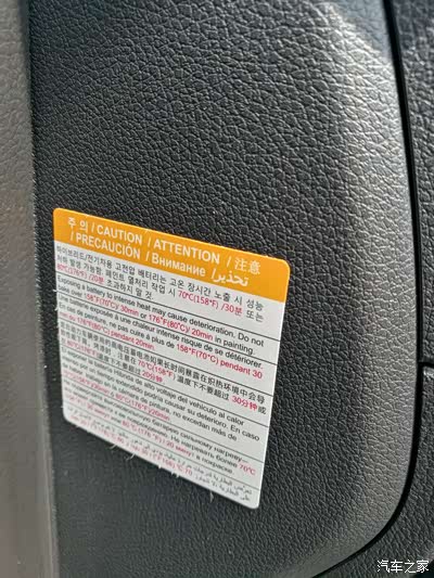

夏天快到了 请车友们别忘了这个注意事项

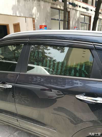

“70度不超过30分钟,80度不超过20分钟”,厂家提醒用户注意温度对电池的影响。我测过长沙热的时候阳光下半天车内温度65度的室温温度计都不够用,所以我给我的极睿配了专车专用的布窗帘,避免阳光直射,效果不错。
