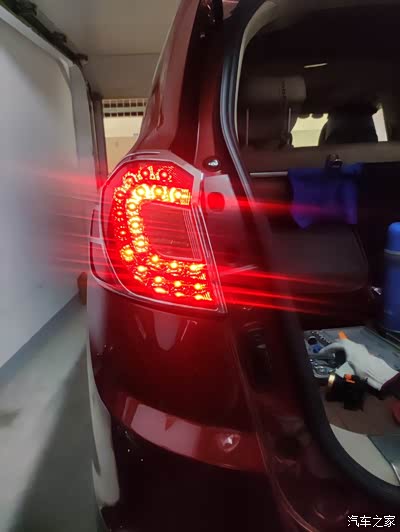

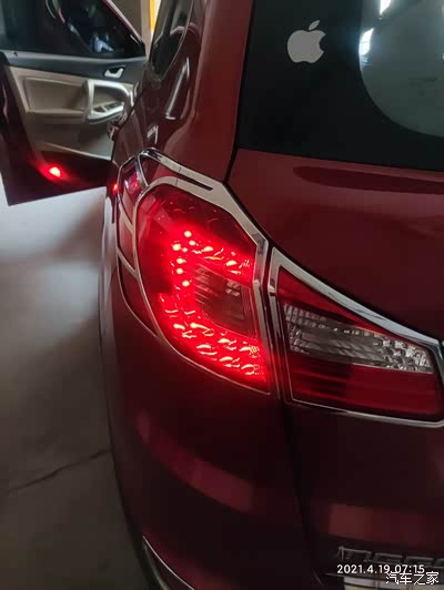

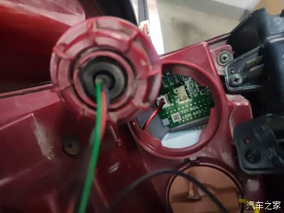

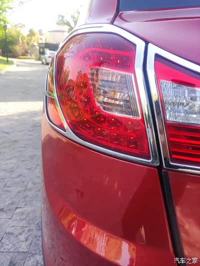

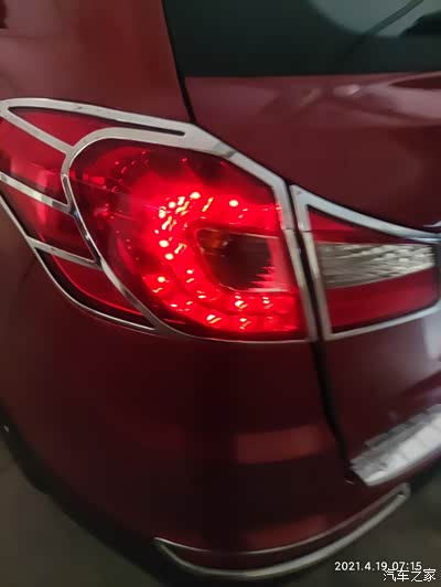

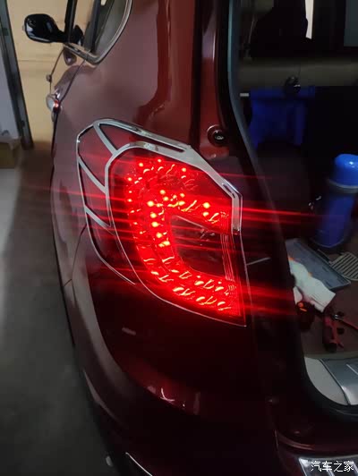

2014瑞虎五左边刹车灯不亮了,找了修理师傅他告诉我不能维修因为LED的,所以要换个尾灯总成。我抱着试试看的心里,用我们这个九级半的修理手艺拆开尾灯,最后发现是插针接触不好,用了电烙铁加固,半小时连拆带装全部搞定!最后总结能自己动手的就不要麻烦修理师傅,他们真的很忙,自己动手一切会有!
一大半不亮了

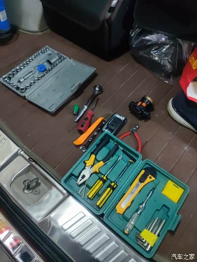

工具其实就几样,我这就是摆个造型

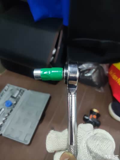

套筒一定要用胶布保护,空间太小吊了就找不到了

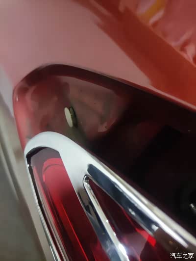

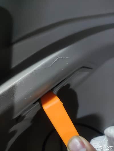

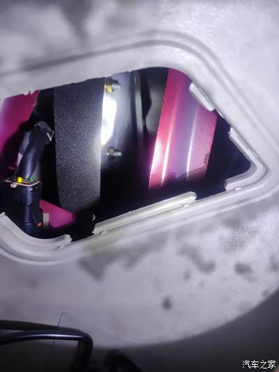

塑料板轻松拆开

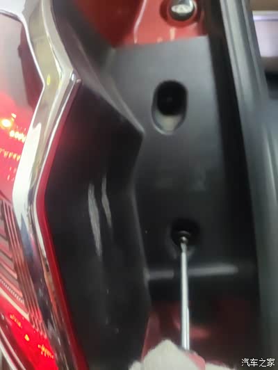

里面的螺丝拆装有点难度,关键不能失手,失手就掉下去找不到了。
就二颗螺丝

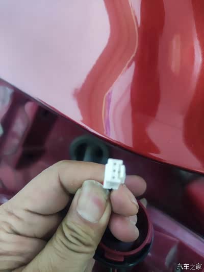

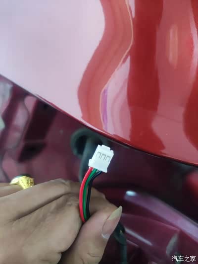

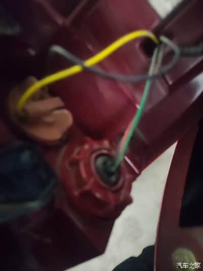

这个插销很重要!装拆都不能硬拽,只能顺着插销方向,前后滑动拆装
就是这个针插接触不好
