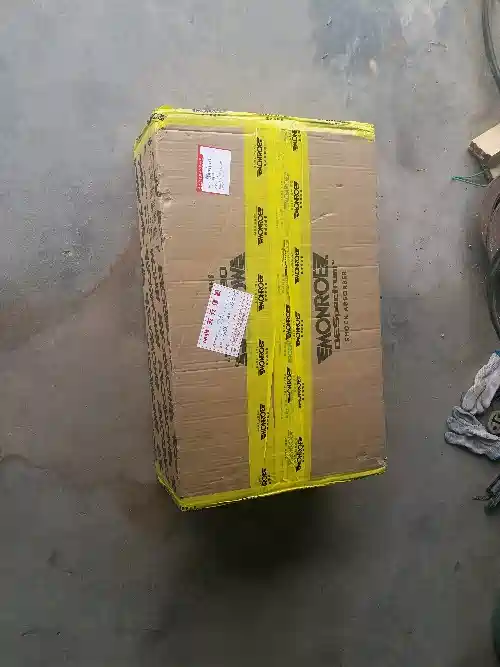

7月31号网上下单买的,要买家发的物流,1号早上到货去自提。本来准备找个可以做四轮定位的地方安装的,结果问了市中心的两家,***都说自带配件他们不装,之前问过其中一家,换没听过牌子的减震喊价600多一支,平时也没见他们生意多好,还吊的不行。果断开车在离市中心偏点的地方找了家,老板比较实在,开价200,还价170,最后180成交。

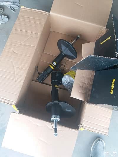

左右各一支,2017年出厂的,包装很好
拆开刮开涂层,二维码扫码验真,完美正品。

新旧对比,原装的粗大一些,但尺寸,孔位都完全一样
