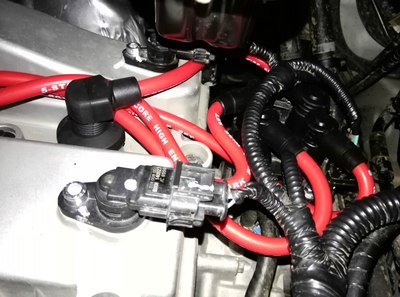

参照车友前辈的改装方法,我也依葫芦画瓢,从网上买回了三件套!
1、五星缸线
2、博世6孔喷油嘴带转接口
3、湘火炬的铱金火花塞
我是这方面改装的菜鸟加小白,鼓起勇气对自己的爱车动手了!

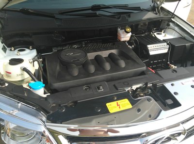

光是拆这个发动机罩盖就让我鼓捣了大半个小时,小心翼翼,生怕给拆碎了!
终于见到发动机了!因为更换缸线和火花塞都要注意防尘,防止杂物进入缸体内,所以做清洁花了我相当多的时间!
尝试开始拔掉原车第一根缸线。。
这是全部拔下来的旧缸线。
缸线链接的另一头
开始按顺序装。。
我的体力只坚持到了完成缸线和火花塞的安装。
最终喷油嘴更换这个大工程,我还是灰溜溜去汽修店找朋友去了,朋友把这三件套调配好都没用半小时,我顿时感叹自己的人生真是蹉跎啊!!人家二十分钟把我一天努力做的活给做好了!
