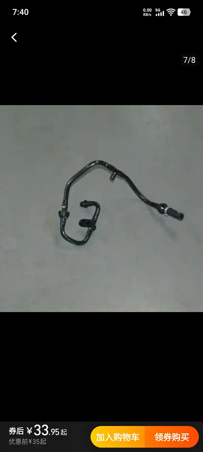

这个容易熄火情况困扰我好几年了,天气热开空调低速轻踩刹车容易出现熄火情况,后面重新打火走一点问题没有,以前我换过节气门,凸轮轴电磁阀和传感器,曲轴传感器,碳罐电磁阀,碳罐,cvt变速箱的传感器,连电脑版我都自己开盖看了是不是有锈迹发现也是干净得很没有金属氧化痕迹,但都不能解决问题,电脑查没有任何故障码,前段时间刷视频看到其他车有容易熄火问题,提到换刹车真空管,然后上网查一下案例,决定买回来换试试,很简单,把空滤箱两边螺丝松了直接扒出来就可以换了,拆两个卡钳,把上面的空气压力传感器拆下换到新管上然后复原即可,拆下来的真空管接大力鼓一端的单向阀感觉坏了,两头出气轻松可通,但新的基本单向通气,想到以前轻踩刹车是会听到发动机呜呜声,快停下转速指针就往下掉到5-6百转再跳起,现在换了新管没有了那个呜呜声,然后掉转速也不掉会那么低了,价格不贵自己换也简单,有相同困扰的可以自己买回来换一下,很简单,后续持续观察,有其他情况及时更新。

我也出现过夏季开空调踩刹车熄火现象好几次,这个配件叫什么?哪里买的?自己动手可以换吗

我跟你是同款车,是不是开空调就会这样,就是踩刹车减速,转速表会快速的掉到几百转,然后又快速的回弹到正常转速,发动机像憋着样

换了管子这么久还会有开空调熄火情况吗
