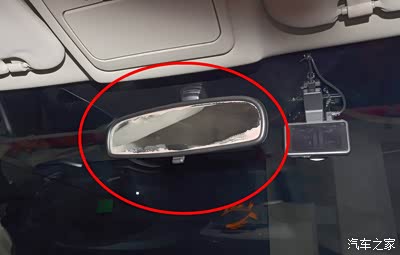

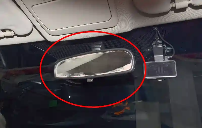

我的虎5,2014款,2.0的,现已跑了近12万公里了。前几年就发现车内后视镜的镜片内部边缘有污渍,慢慢地越来越宽了,决定换一个。

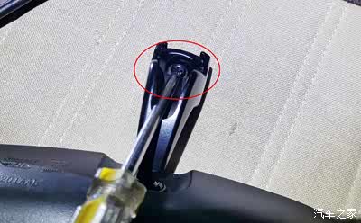

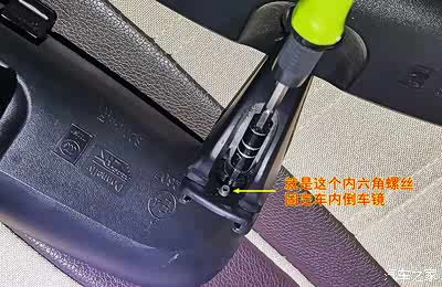

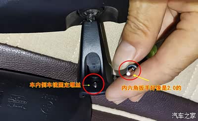

然后,我用单反相机装上微距镜头,因为副驾驶座十分狭窄,后视镜位置不易拍照,好不容易拍了几张到家里电脑上放大看了,原来是车内倒车镜的把手底内有一个内六角螺丝固定住了,所以,搬不动车内倒车镜。
上图看说明:

原车的车内后视镜内部污渍越来越宽了,影响视野。(旁边的行车记录仪也是昨天刚换的lindu,才200多元,比以前的便宜好用)
单反相机装上微距镜头拍的,,因为副驾驶座十分狭窄,后视镜位置不易拍照,好不容易拍了几张到家里电脑上放大看了,才看清是内六角螺丝。
当然,拆开j螺丝后,顺槽后拉,轻松取下了后视镜。

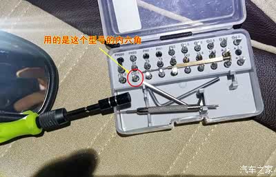

看图中说明,这内六角很小,要有专用的工具,我正好曾购过一套修理工具(论工具的重要性)![]()
很细小的一个内六角扳手,原车搞这样的螺丝有什么用?调皮]还是大众化一些好

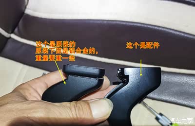

原车做工相当厚道,把手是铝合金的,比新的这个重。
以前购的一套小工具,各种扳手都有,比较齐全,这下派上用场了,总有一款合适你。

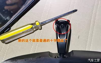

新的这个后视镜的螺丝就常见了。

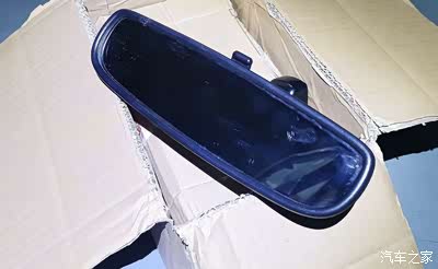

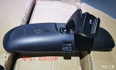

新镜
购的新的后视镜,55元。型号与原装的一样。
安装就十分简单了,三步:卡入槽内----紧螺丝----收工。
