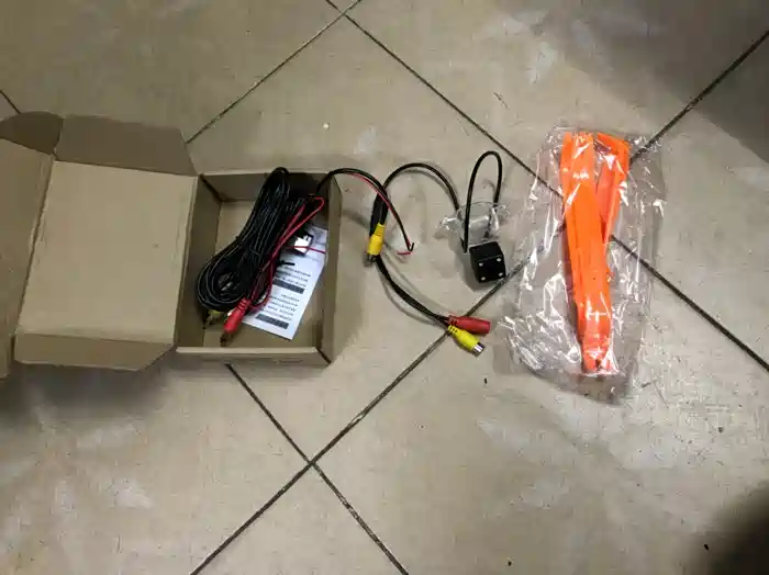

网上买一套摄像头回来,m20专用的,几十块钱
最好再买一包白色的这种卡扣回来,十块钱不到300粒,特别是冬天,相信我,你一定会用到的

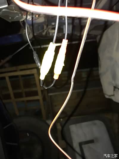

倒车灯的线
找到倒车线,拿出摄像头加长线,有一条红黑线,撕开接上倒车线,红接青,黑接黑
没这图用,不看也可以
这图也多余
前面接线
前面线也接上,红接红,因为摄像头加前线前面只有红红,所以黑的不用接,然后挂倒档试一下,看看行不行,试好后把接好的线先拆掉
