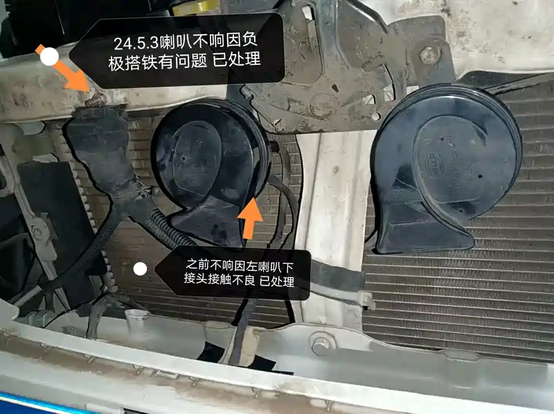

喇叭不响,多数原因接触不良导致,用砂纸打磨接触点(铜)上氧化锈迹及污渍,敲击震动接触部位。
