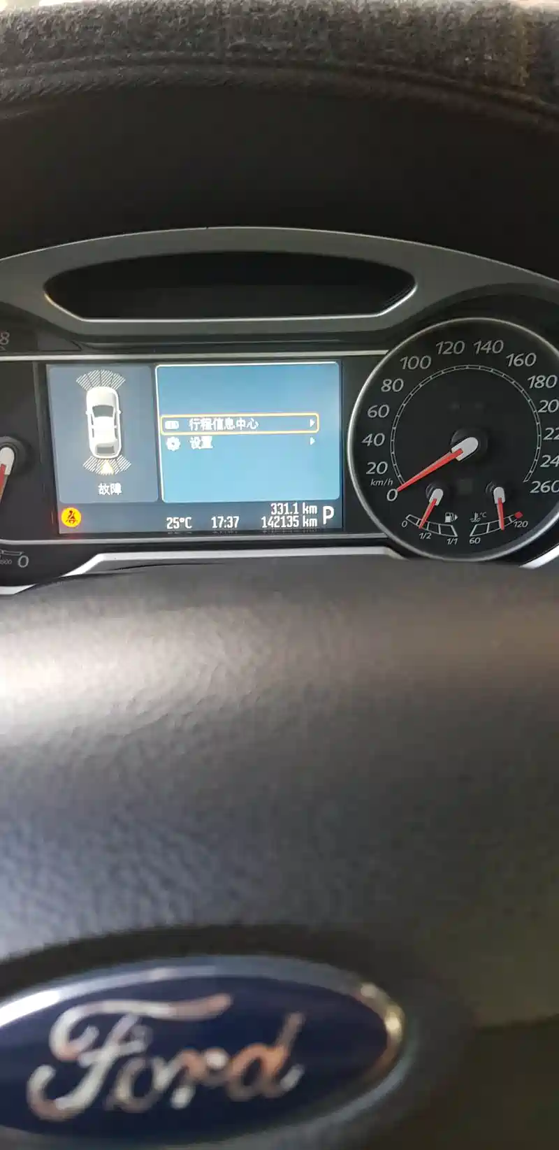

最近阴雨天气多,可能是车里潮,车也上岁数了,有些功能开始出现失灵。长期不用的方向盘右边按键上下不好用了,然后到论坛去查了一下资料,症结基本都指向方向盘游丝,现在的多功能按键线路基本都集中在游丝里,也许方向盘打死太多拉断了,也许里面的线路老化自己断了,致胜这车,总是给你一些你觉得不可能发生的可能。拆开看看吧...比想象中的复杂,尤其是拆气囊有些费劲,抠控制键线路板的时候断了一个卡扣,往回按装的时候方向盘上下盖板对插有点别扭。

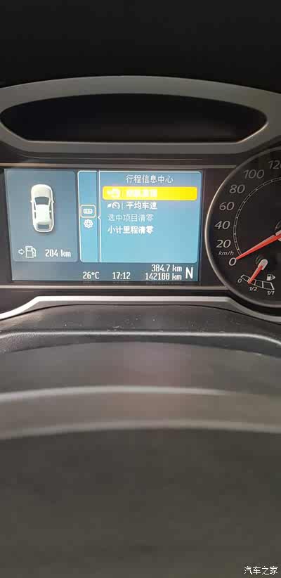

左右键好使,OK键只能进一级菜单,再往里进就不好使了,其实可以凑合用,但是时间、日期、里程等就没法调了。

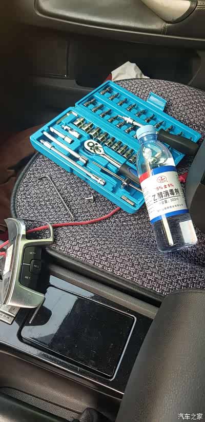

这是提前准备的工具和酒精

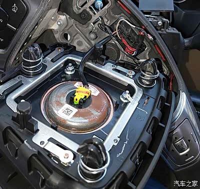

卸安全气囊,后面四个卡扣,方向盘打正的时候,卡扣位置都挡住了,一字螺丝刀没处下手,所以要每转一个方向,顶一个卡扣
气囊中间的插头拔掉,右上角有两个比较简陋的铁片插头,拔出,控制喇叭的

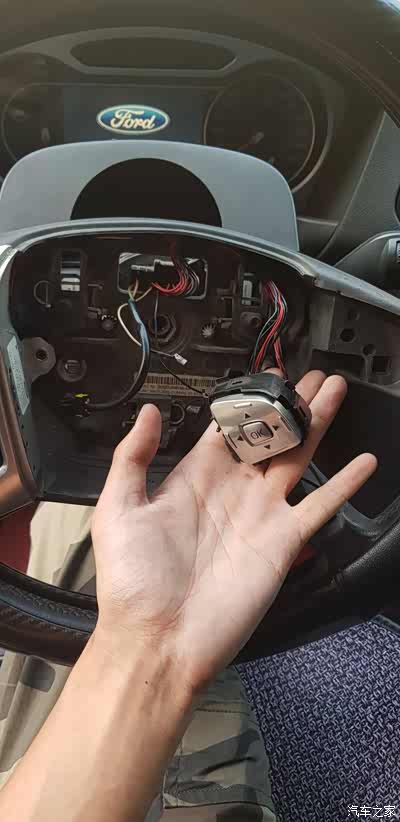

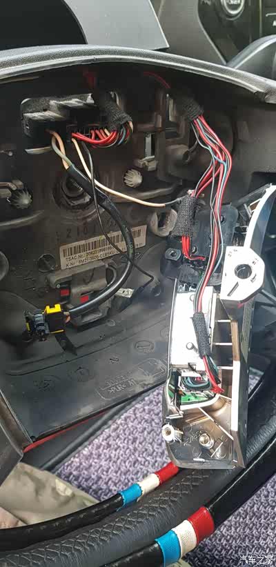

这里因为是右边按键的问题,所以单独把右边按键拔了下来

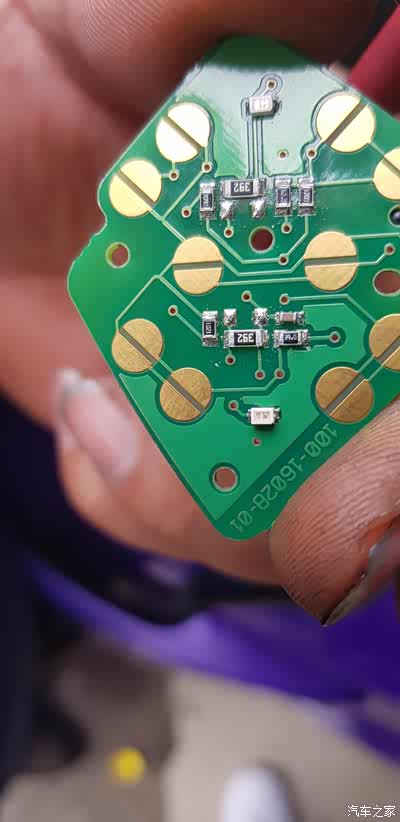

单独抠下控制键
里面控制上下左右和OK的线路板,用万用表量电阻,发现都没问题,那就装回去,继续找插针和插座的问题

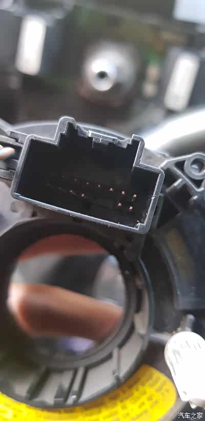

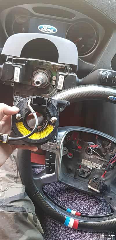

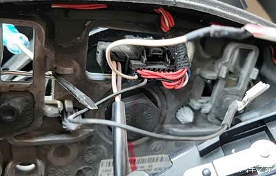

固定方向盘的六边螺丝可以这个时候取下,也可以在刚才拆完气囊后提前取下,后面漏出来的就是游丝了,有三个固定螺丝,把对应的插口拔掉。右上角有个十针插口,是控制和巡航,用万用表量,也没问题。
那就是这个总插口的问题了,学习帖子上用酒精和刀片,先擦拭,再用刀片刮针的表层,去氧化层。
插上试用,功能恢复。
