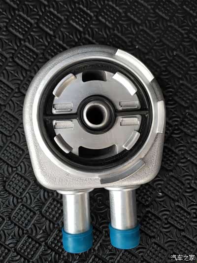

没办法了,难道是发动机轴瓦磨损?照我开了这么多年车的感觉和经验不可能啊,用的都是全合成,又不飙车正常一万一保,机油一周查看一次标尺,发动机的声音等各方面都很正常,.又过了几天,想想会不会是水泵有问题,造成水压不够,于是打开副水箱盖,我在车里轰油门,喊老婆看水壶里的水往下少不少,一假油水就往下吸,一松油门水就回复平位,那说明水泵呱呱叫好的很,又排除一个...此时老婆说你水箱没洗好吧,水里还有脏东西漂着....啊?不可能啊,刚洗刚换的水怎么可能,呢,上了岁数眼老花了,上楼拿了老花眼镜回来仔细一看,这是油花啊,是机油花,这水壶里进油不是缸垫就是机油散热器坏了,照症状是机油散热器坏了,这下问题查到了,开心啊,立马上网,马云家120元买了个副厂的机油散热器...
换上新的机油散热器,..爆震它,它,它还有,它妈的还有,只不过以前10公里后爆,现在20.30公里后爆,爆的少了,效果是有但它还不是高温的主因,看着机仓我是真的有点无奈了....

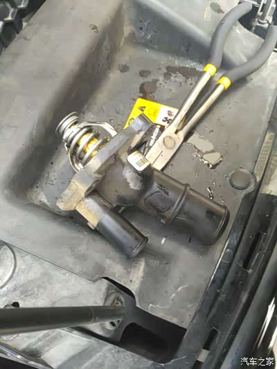

那天从苏州回来跑了1百几十多公里,风扇狂转,我打开机盖想散散热的,忽地,我发现上水管比下水管粗好多..会不会是上水管老化水压不够?下意识的用手摸摸,上水管很烫,下水管只是温热,只是温,温,温热啊,这就不对了,照理说此时上下水管是同温的,水早就应当大循环了啊,就是有温差也不可能上下温差这么大...
立马想到,这还是节温器的问题啊...万恶的福特,节温器没故障码,,连福特技师都说节温器没问题,我问侯他先人...

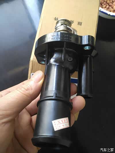

火急火燎的去马云家1百多买了个号称原厂的节温器,素性连水壶2根细水管和大的上水管一起换掉,到手后立马去装,和拆下的原厂一比,他大爷的,管子角度比原厂的大,差一点不好装,当然,这玩意没多大技术含量,就不计较了,换好后试车..
挖哈哈....哈哈...爆震它基本没有了,上下水管差不多同温了,难怪发动机热但水温表却显示正常,原来是这节温器开度不够,使得水箱一直小循环正常而大循环不正常,

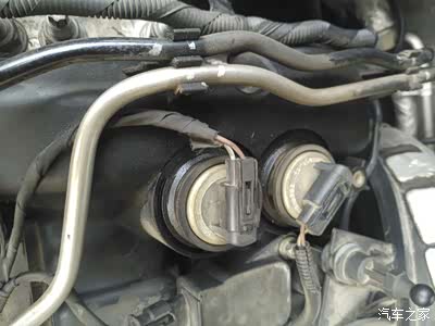

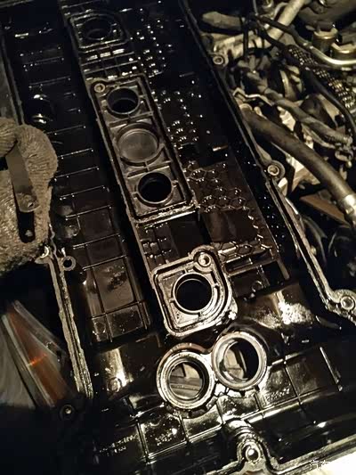

换节温器时发现电磁阀漏油,火花塞孔里竟然也有很多机油,没说的,再买电磁阀密封圈和气门室盖垫圈换,顺带买了几瓶大风的燃烧室清洗济

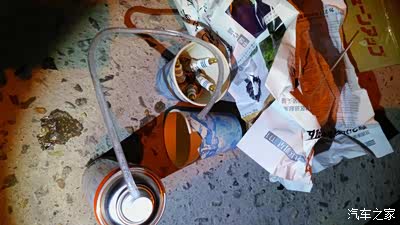

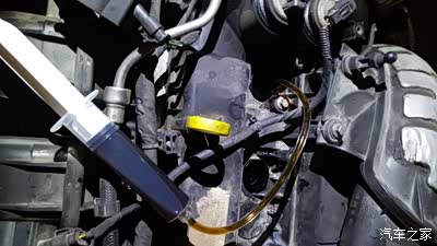

燃烧室自己洗的,一直以为用的巴斯夫原液积碳不会多的,结果,洗出很多的积碳,洗完后加速那个爽啊,油门轻..

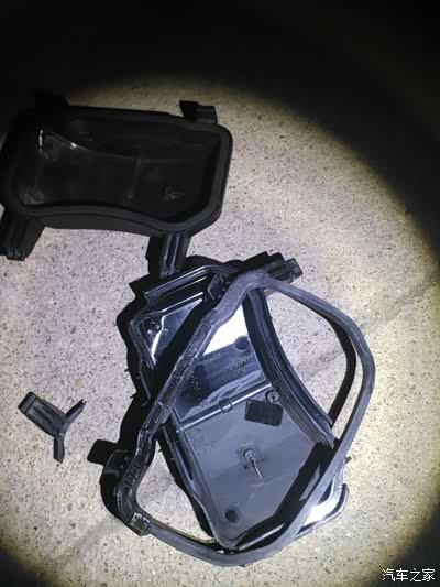

大灯起雾的毛病也一并处理好了,原来是大灯后的盖子坏了,买回来自己动手换

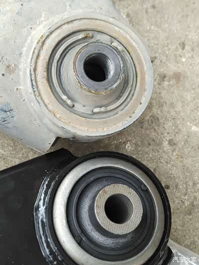

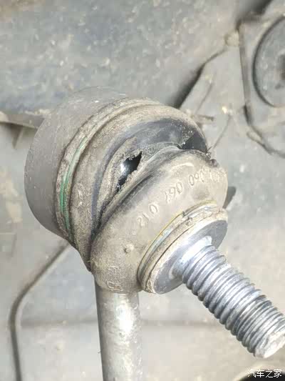

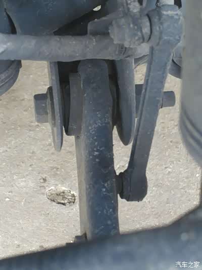

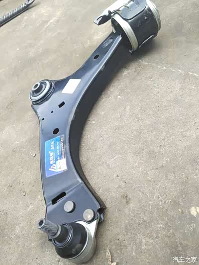

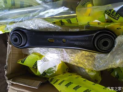

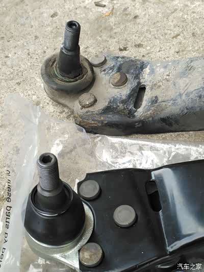

车子跑了14万了,底盘感觉松散,异响多..然后买了前三角臂,转向外球头,前后拉杆球头,这些东西全是损耗品,没必要买网上所谓的高价原厂件,事实证明就没原厂,还不如实实在在的买性价比高副厂件,换好后,哈哈...新车的感觉啊,满意

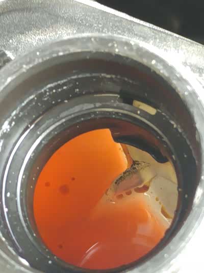

水壶里有机油
2.0T机油散热器
号称原厂节温器,和原车上的一比明显管子角度不同,但能用就不计较了,这东西里面就是石蜡,没多大技术含量
换下的原车节温器,这货外观好的,但实际已坏,我拿回来放在锅里煮,到水开他那个开度不到头,说明开度不够了,使得水箱大循环不畅
发现电池阀漏油

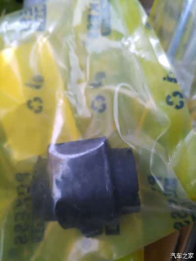

电磁阀密封圈,2.0T塔图的商家和我客气,一个算35,2个70元

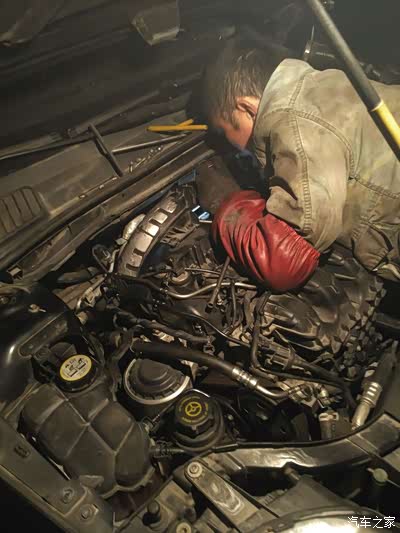

店家挑灯夜战,拆气门室盖
拆下气门室盖换上密封圈和盖垫密封圈,打胶装回,一切OK,
盖垫密封圈找的是河北的卖家,25元还包邮,质量不错,怕203和240的垫发错,我各买一个,挑个和我车上一样的用,,多的那个再退回,重点要表扬这个卖家,实在,别家卖的比他家贵双倍...
因为怕洗好后排出的烟大影响别人,所以特别在半夜人少时洗燃烧室顺带洗火嘴
燃烧室洗好抽出的残液,抽在杯子里看,下面一层黑黑的积碳

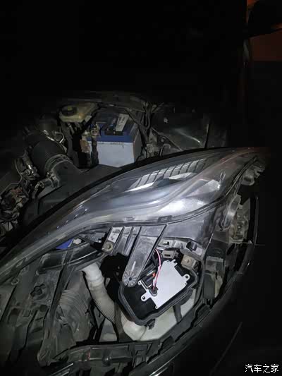

大灯后的盖子坏了漏水,买回来自己换
换这个简单,自己拆了大灯一会就换好

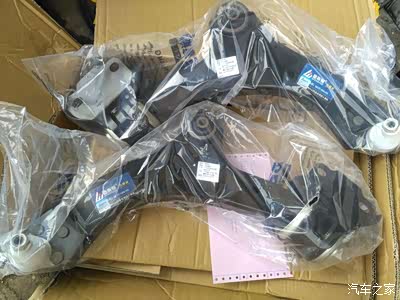

前三角臂下悬挂新旧对比
旧的胶圈明显老化
拉杆球头橡胶坏了
坏的前拉杆球头
后桥拉杆胶圈明显变型
新的前下悬挂

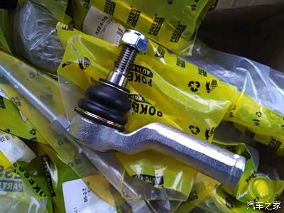

新的方向外球头

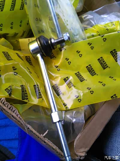

后拉杆

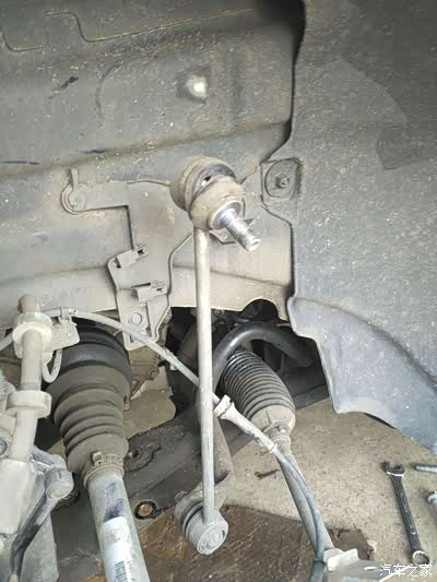

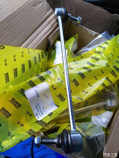

前拉杆

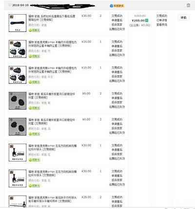

买的底盘损耗件
电磁阀密封圈
