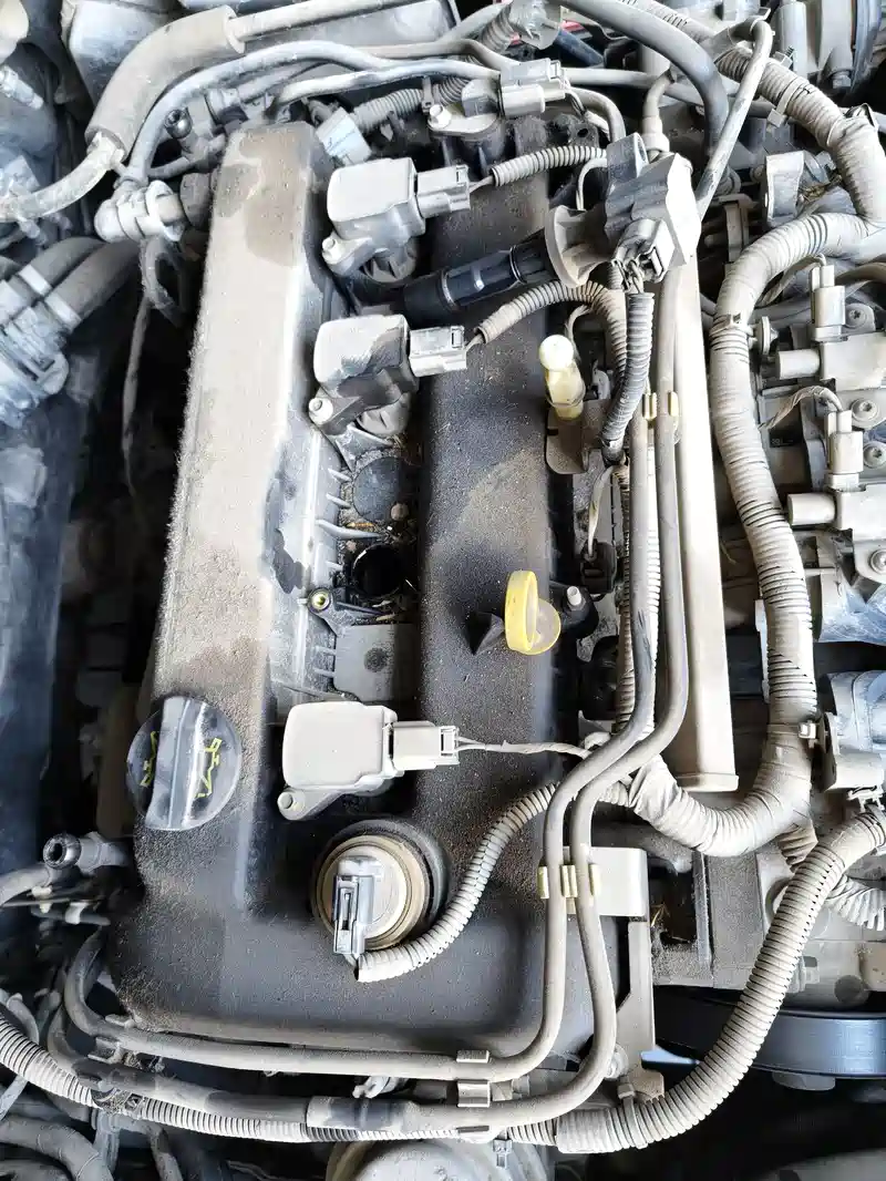

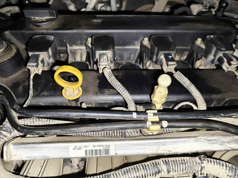

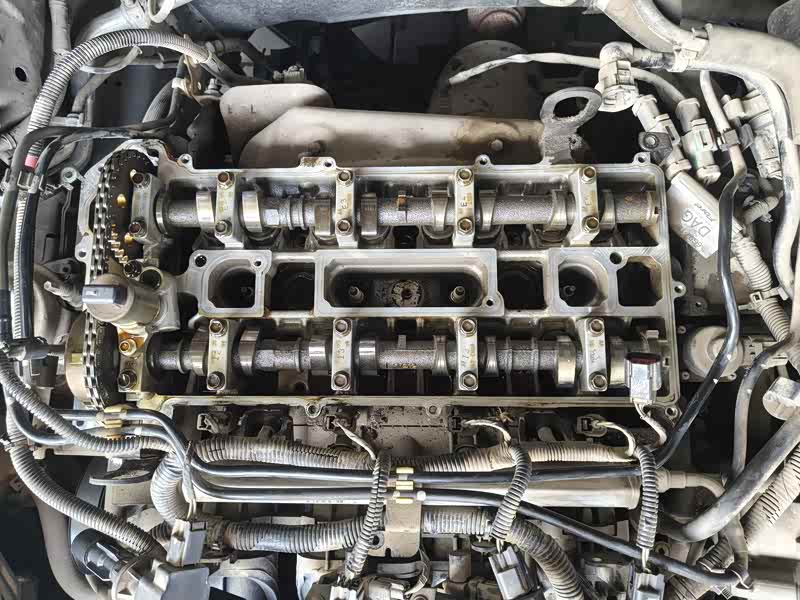

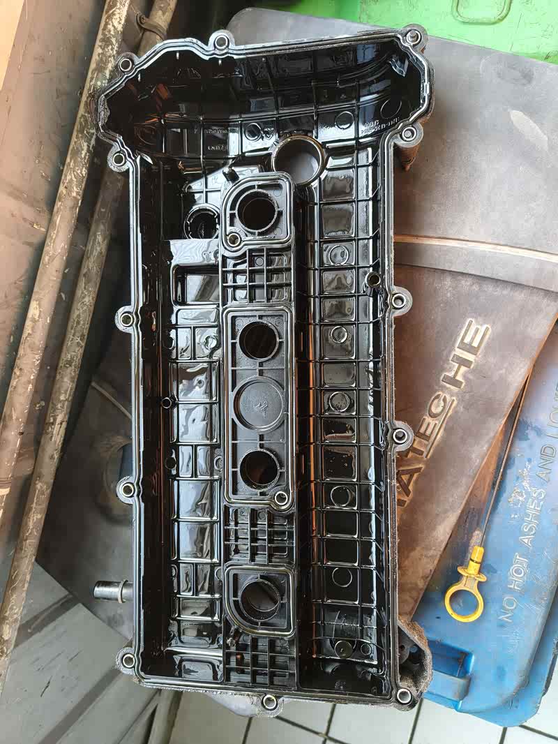

换气门室盖垫了,给大致充值
年年没扣分
0浏览 · 2025-08-28 17:57· 发布于山东
4S,垫200,工时180。路边店,材料费40,工时80,看看三倍的价格能用多久。

换垫师傅说,原厂垫都不打胶,所以一滴胶没打。但是,我看到原来的盖垫四角是有黑色胶的,不知道他说的对不对。

我看维保记录,之前新车就会漏,然后4s店会打胶,我的到现在没事,主是电磁阀那边渗了
