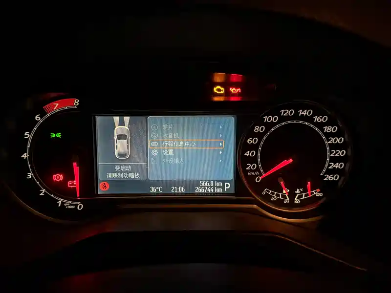

09年豪运,虽然年迈但老当益壮,动力没得说,油耗和新车无异,一直10.6左右,只是用得越来越少,历程才26万多公里。前天突然没空调,通过AC开关判定压缩机大概率挂了,而且是离合器不好,这是老空调逃不过去的坎,电子线圈高温长时间工作,挂掉是早晚的事。可以单独维修离合器,但是一般副厂线圈没有二极管,不安全,且考虑十几年的压缩机应该有磨损了,所以不想修本体了,直接换!副厂同样不考虑,因为质量不能保证,一旦拉掉将影响整个空调管路,得不偿失不冒险。最后只有换原厂的,4S开价4000还不含工时,果断走人!找熟悉的人订货原厂,全包3000,订货3天到,顺便把皮带也一起换了,十几万公里了,好久没换了,保险一点!
公里数不算多也不少,油耗10.6
