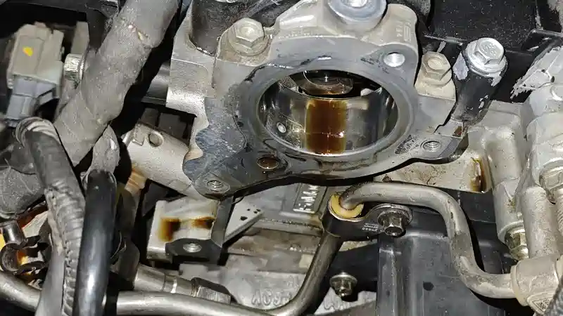

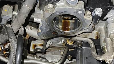

致胜2.0t 真空泵密封圈漏油。
rickybadqiqi
0浏览 · 2025-04-25 10:10· 发布于江苏
买了原厂的密封圈,没多久又漏了。
原厂的密封圈太窄,扭矩一达就平了,压不住,
买了改良的(网上绿色的),比原厂的厚,自己换上 ,不漏了。
