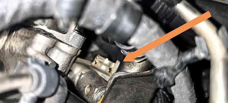

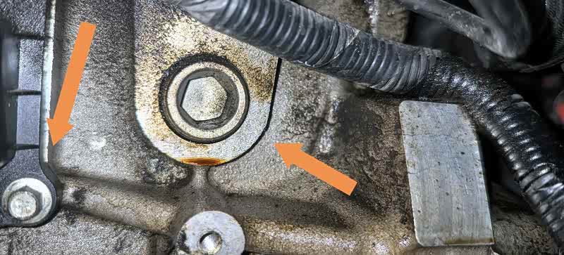

致胜 2011款的2.0t 发动机,有2个问题向各位大神,老师傅请教。
1, 发现靠近真空泵的下面有明显机油,但是凉车用手去摸过真空泵下面几次,判断真空泵没有漏(大概4年前换过一次真空泵密封垫),这里的机油如果不是真空泵漏出来的,哪是哪泄露出来的?

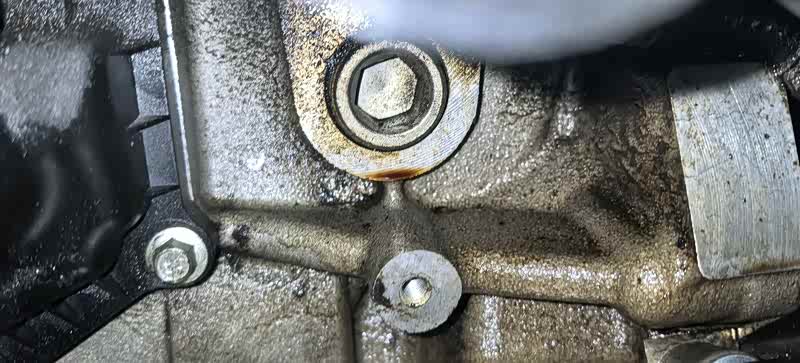

2,发现缸体上有个内六角的螺丝孔,看着还蛮大,看着就是堵头,那里也有些渗漏,请教,这个是干嘛用的? 这个里面是否也有个密封圈?(我这个暂没工具,还没拆开过)

会不会是气门室盖垫渗下去的。
2025-03-29 14:58 来自浙江 回复
鱼鱼大 关禁闭 已屏蔽
很可能是别地渗出来的。没听说这螺丝漏的。
2025-03-29 16:52 来自山东 回复

你是不是换过全车水管了

cnhuangjq 楼主 关禁闭 已屏蔽
蒙迪欧-致胜
查些资料,最后图这个内六角的螺丝,这个应该是机油油路的观察孔的油堵来的。

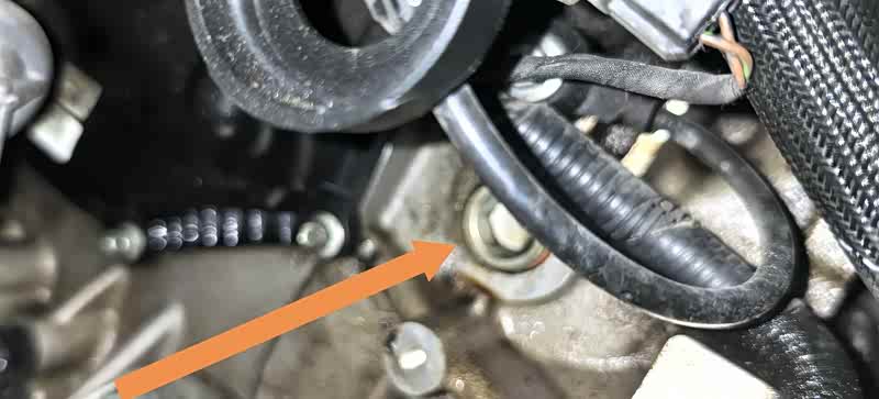

rickybadqiqi 关禁闭 已屏蔽
同样的问题。先换真空泵密封圈。 我原厂的真空泵密封圈换了几个月就漏,自己买了改良的换上了。目前正常。原厂密封圈太窄,扭矩一大 直接压平,漏了。

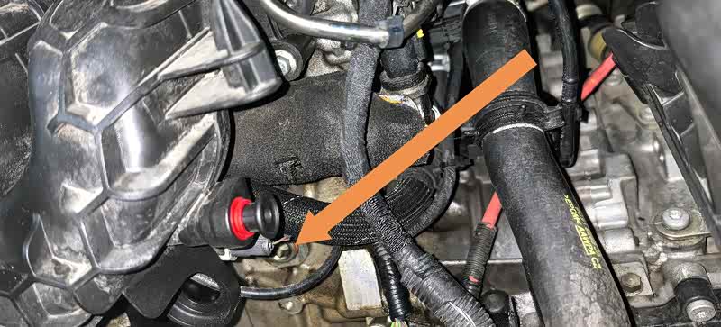

之家车友4498265 关禁闭 已屏蔽
这个管子是干什么的  好像空的 就这样悬挂着?
