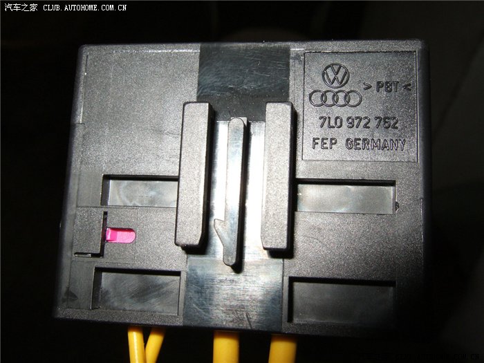

制作电动座椅插座,通过朋友搞到原车带记忆电动座椅插座,可实现原装位免破线安装:
插座代码:7L0 972 762,只要4根线就可以,2根电源线,2根数据线:

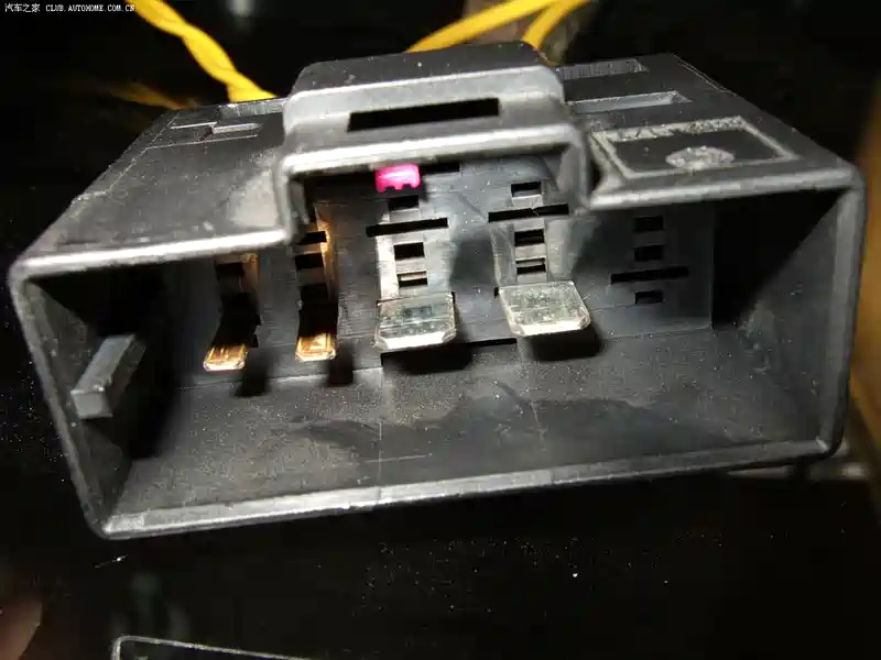

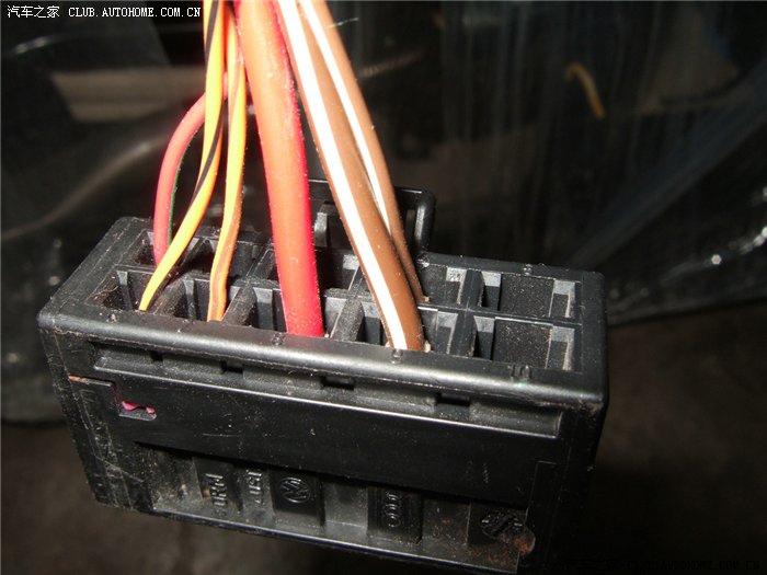

带记忆电动座椅插头上的线束,共6根,其中2根是脚窝灯,因为我已经装了所以不接这两根,6、 7脚为数据线端,8、 9脚为电源端:
插头反面,原来查询2根线应该是脚窝灯:

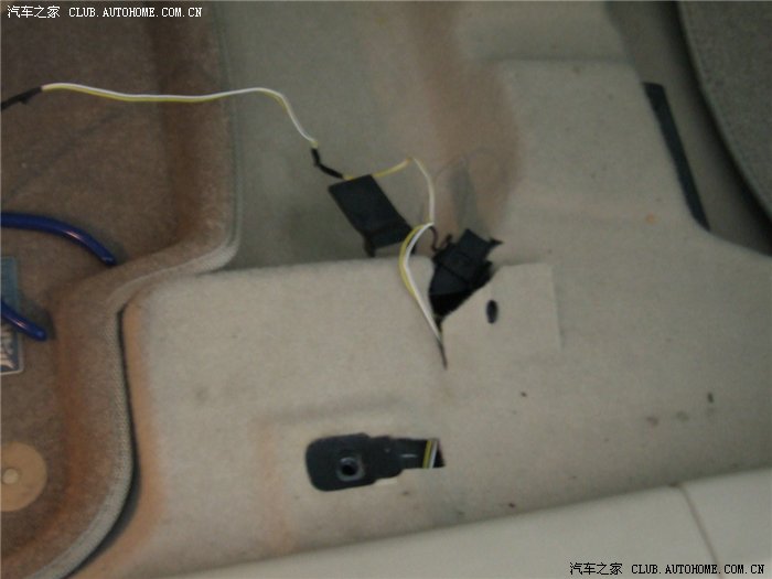

掀起地毯,做好的线束与原车线束一起沿着门槛下边缘走到插座安装位置,黄白线是之前安装脚窝灯时塞进去的,没固定:

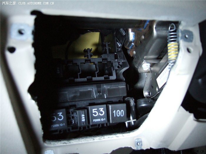

保险丝盒,等下正极按照原车接法,接到37号位上:
