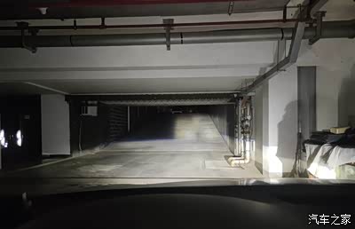

问 18款速派改LED近光灯为什么效果还不如卤素灯 删除 推荐精华 置顶 取消置顶 关闭回复 打开回复 推荐编辑 楼主禁言 移动帖子 重置头像 操作记录 成都车友6700347 0浏览 · 2020-11-01 17:46 请教各位大神,速派改成LED灯后,在等的两侧有很明显的暗区,在两个灯之间有一天明显的亮区,且灯光照到前面车的时候,原来的那个很明显的横切线也没有,感觉光线被发散了,不聚光。有人知道是怎么回事吗? 举报 打开汽车之家 阅读体验更好 相关问题 更多 问加装中置喇叭 0回答 问跪求昊锐车主大神救命 0回答 问速派380旗舰版 0回答 问仪表盘显示引擎盖打开 0回答 问请教1.4T保养问题 0回答 问速派鸣笛喇叭位置 0回答 全部回复 只看楼主 花皮蛋 关禁闭 已屏蔽 爱丽舍 只改大灯不改透镜效果不好的,虽然ed大灯比较亮,但是光比较散,不聚光。 2020-11-01 17:50 回复 沙发 屏蔽此人 举报 删除 取消删除 禁言 重置头像 共有条对话 > 车友会会会 关禁闭 已屏蔽 这个改装的话也是要看实际的效果的。一些普通的是没有什么效果的。改总成吧。 2020-11-01 17:55 回复 板凳 屏蔽此人 举报 删除 取消删除 禁言 重置头像 共有条对话 > 忧伤梦魇 关禁闭 已屏蔽 速派 不换灯组直接换led灯珠,效果能和卤素差不多就阿弥陀佛了。无良ks才不会告诉你这种led灯珠根本无法对焦各种散光和暗影 2020-11-01 17:59 回复 地板 屏蔽此人 举报 删除 取消删除 禁言 重置头像 共有条对话 > 成都车友6700347 楼主 关禁闭 已屏蔽 花皮蛋 2020/11/01 17:50:56 发表在 沙发 只改大灯不改透镜效果不好的,虽然ed大灯比较亮,但是光比较散,不聚光。就是,现在实际情况就是光是散的。 2020-11-01 18:12 回复 举报 删除 取消删除 禁言 重置头像 共有条对话 > 成都车友6700347 楼主 关禁闭 已屏蔽 忧伤梦魇 2020/11/01 17:59:31 发表在 地板 不换灯组直接换led灯珠,效果能和卤素差不多就阿弥陀佛了。无良ks才不会告诉你这种led灯珠根本无法对焦各种散光和暗影感觉还不如以前的卤素灯,是透镜的问题吗? 2020-11-01 18:15 回复 举报 删除 取消删除 禁言 重置头像 共有条对话 > ricefat 关禁闭 已屏蔽 比亚迪F6 透镜没换根本不行 2020-11-01 18:48 回复 屏蔽此人 举报 删除 取消删除 禁言 重置头像 共有条对话 > 二档六千转干他 关禁闭 已屏蔽 没换透镜? 2020-11-02 07:17 回复 屏蔽此人 举报 删除 取消删除 禁言 重置头像 共有条对话 > quxq 关禁闭 已屏蔽 帕萨特 焦距不准 2020-11-02 08:17 回复 屏蔽此人 举报 删除 取消删除 禁言 重置头像 共有条对话 > 炮弹无限 关禁闭 已屏蔽 速派 因为LED灯泡不适合透镜,得换氙气灯泡。。。。LED灯泡适合没有透镜的普通大灯。。。。 2020-11-02 09:48 回复 屏蔽此人 举报 删除 取消删除 禁言 重置头像 共有条对话 > Wade_Cai 关禁闭 已屏蔽 速派 我换的LED近光灯泡比卤素好很多,切线也很明显。原车卤素近光改LED灯泡,安装很重要,要对焦的,问卖你灯的客服要安装说明。 2020-11-02 13:29 回复 屏蔽此人 举报 删除 取消删除 禁言 重置头像 共有条对话 > J丶非常卡机 关禁闭 已屏蔽 吉利几何C 我刚改的LED的。亮度完美。远光还是激光的。 2020-11-03 17:35 回复 屏蔽此人 举报 删除 取消删除 禁言 重置头像 共有条对话 > 弗罗波LED 关禁闭 已屏蔽 我要申诉 本楼已被删除 查看回帖内容查看操作记录 2020-11-05 15:20 屏蔽此人 删除 取消删除 禁言 重置头像 共有条对话 > 内蒙汉子在潇湘 关禁闭 已屏蔽 那就是没改好,散光呗,对面的车肯定要骂人了。 2020-11-05 16:15 回复 屏蔽此人 举报 删除 取消删除 禁言 重置头像 共有条对话 > 杭州车友2018款 关禁闭 已屏蔽 很简单,因为原来的发光碗和透镜是为卤素灯设计,你只换LED灯珠肯定不匹配,整体更换就没问题 2020-11-05 16:25 回复 屏蔽此人 举报 删除 取消删除 禁言 重置头像 共有条对话 > 焦作车友8630410 关禁闭 已屏蔽 我的是2019款330速派,原厂的灯,跑在路上,近光灯很暗,跟没有开灯一样,觉得没有比上一辆车的卤素灯亮。 2020-11-07 22:35 回复 屏蔽此人 举报 删除 取消删除 禁言 重置头像 共有条对话 > 还想在主楼增加内容?点击续写主楼内容 登录 参与更多互动 发表回复 打开App,查看更多评论 首 页 上一页 下一页 末 页 跳 转 取 消 还想在主楼增加内容?点击续写主楼内容 登录 参与更多互动 系统故障 发表回复 图片最多上传9张 微信好友 微信朋友圈 新浪微博 QQ好友 QQ空间 取消 相关推荐 加载中
