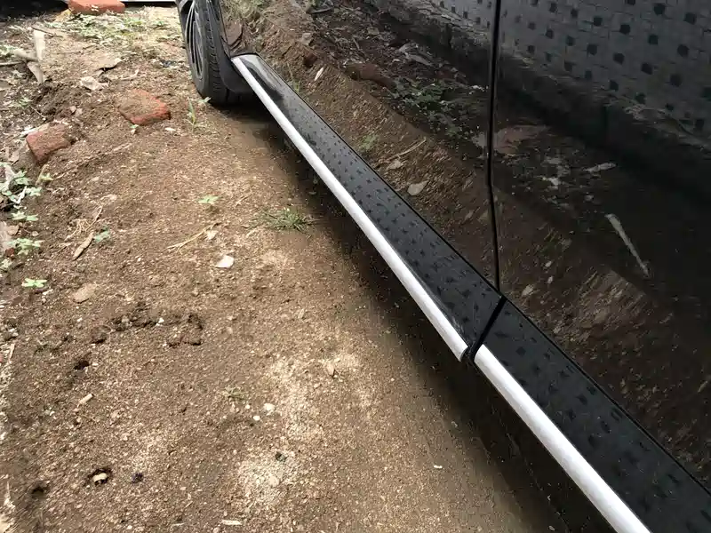

说起这个镀铬装饰条真的是又爱又恨,原车没有配备镀铬装饰设计,自己喜欢便加了一条在车门上,一是车门开关能够起到保护作用,二是看起来更美观,更协调。原车有镀铬装饰设计的速派,是卡槽设计的,更加的牢固。自己后加装的是用3M胶固定到车门上,而且它这个镀铬是有弧度的,3M胶同样也是有弧度的时间长了有灰尘进去,就容易脱落。不贴有点不协调,贴了时间长了还得掉,爱恨交加啊。
这就是自己贴的镀铬装饰条。
尾部已经撬开了边,不得不换了。
先把镀铬装饰条查下来,贴的时间有久,已经开始长白了。
首先把镀铬装饰条裁剪一下。
配备的助念剂
背面有助念剂的使用方法。
新旧镀铬装柜时叠起来裁剪。
这张图能够看的很清楚,镀铬装饰是有弧度的。
自我感觉裁剪的还可以。
然后用湿毛巾擦干水渍和遗留的***胶点。
再用干毛巾擦干水分。
接下来就要开始贴了。
从前往后边揭胶带边贴。
最后用干毛巾在平一遍贴的镀铬装饰条。
镀铬装饰的大气和前后衔接的很好
这张片拍的自我感觉非常好。
感谢观看。
