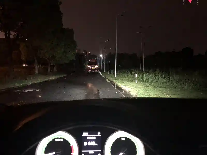

首先说明纯自用,非推荐非广告,大家想买灯泡的自己决定买什么牌子,我装的是途虎养车t1系列的,介绍说是雪莱特代工,日常价199元,前段时间天猫活动155元左右入手的,完全就是图个便宜,效果不好损失也不大,原车的卤素灯泡被我乱折腾烧掉了,结果网上一搜才10几块钱,顿时一点也不心痛了!我这次把远近光都替换了,由于是通用型号,需要安装厂家赠送的塑料支架才能安装,这中间的曲折真的是只有自己懂了。。。到货后到当地途虎养车自营店安装,小师傅给我折腾了两三个小时才装上,因为支架不能直接卡到灯座上,需要用到胶水,一直粘不牢,那就没法安装了,,,看的我急死了,,,由于反反复复弄了好多次导致我就这么学会安装了,,,店里告知环境不行测不了光,让我晚上回去自己试试,不行再来店里调试。。。结果晚上回去一看,近光刺眼的很,原因是灯体没有按要求调成垂直的,灯光是向上下方向扩散的,跟开了远光灯一样,,于是想自己拆下来研究下,结果底座又掉开了,,胶水不行,家里又没有502胶水,找了半天找到个老婆以前做手工余下的b7000胶水,没想到效果出奇的好,跟焊上去一样的,很紧实,装上灯之后把灯调成了垂直的,感觉效果还可以,这个价格不能跟改的灯比,色温比较高,感觉比之前的卤素看上去舒服些,但是穿透性没有黄色的光强是肯定的,,第二天趁活动还在又买了一套按到了远光上,前两天下雨出去拍了照片给大家看下效果。。。
车内近光
