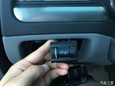

为了提高车辆的稳定性,14年提了乞丐的速派,心心念念高配速派的各种配置,自动空调啊,天窗啊,后风挡遮阳帘啊,怎奈PQ35平台这些东西都改不了,高配的日行灯要实现随动,花费上万了,就此打住了念头。最近看看朋友的速腾改了自动大灯,速派也能改,过隧道再也不用自己拧开关了

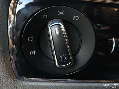

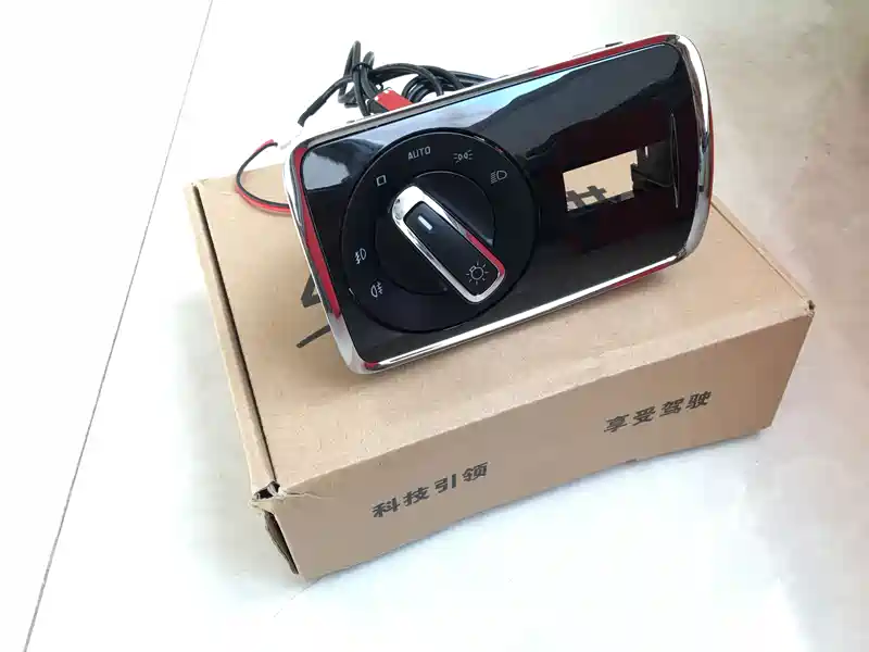

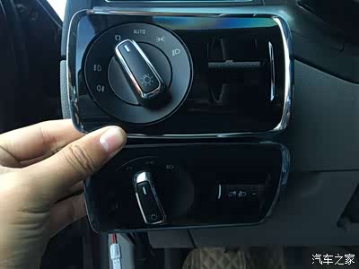

看着很简单,就是个集成的开关
做工还可以,跟原厂的差不多

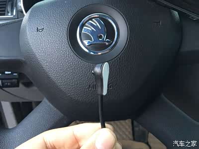

这个是单独配的传感器

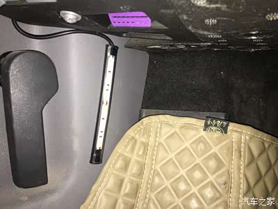

顺便接出来一个LED灯条,停车的时候会亮

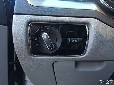

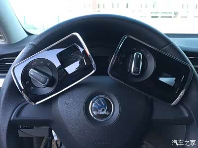

乞丐速派是没有自动大灯的,有点朴素

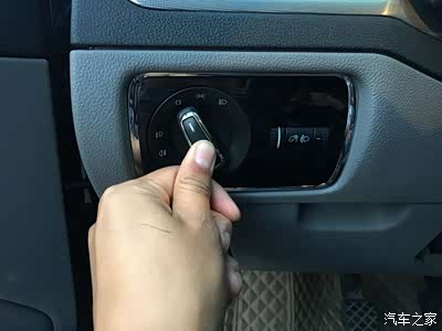

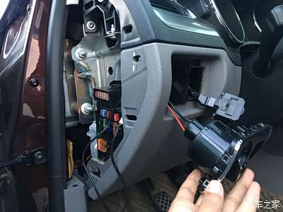

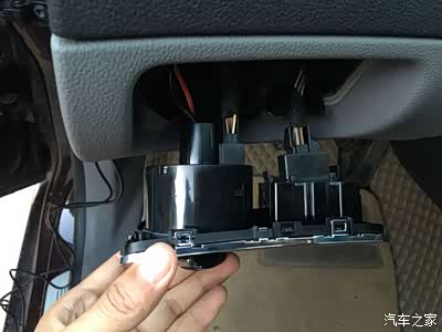

用手使劲往里按
转到开和关中间,往外一拉就掉了

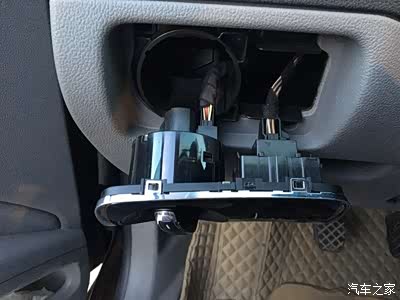

内部线束包的还可以

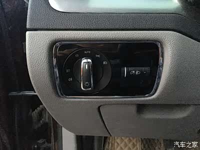

看着几乎一样的
这个灯光调节要单独拆下来,继续用
这就是光线传感器了,背面是双面胶

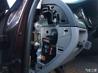

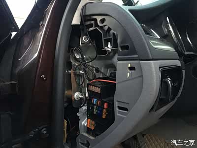

保险盒要打开,串传感器线束
安装挺简单的,对口插上就行了

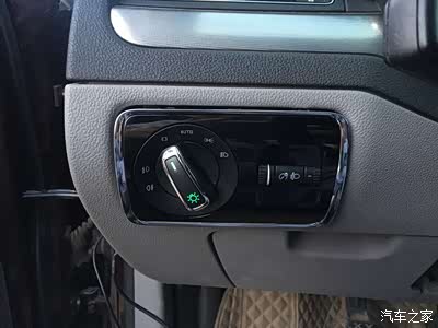

大概就是这样的,看着挺不错的
复位前,一定要先试下功能,我就是没***位,返工了
传感器的线从保险盒出来
传感器贴到了玻璃左下角,试了下,还是挺灵敏的
灯条也贴上

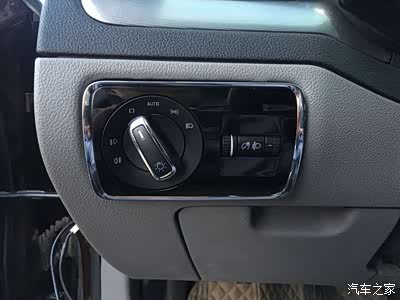

都搞完,把开关复位即可

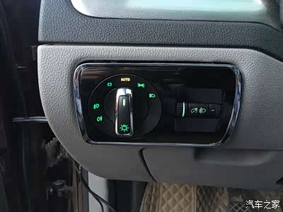

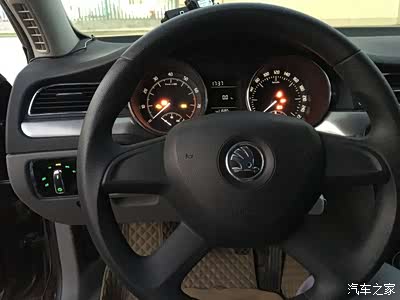

看下效果,还是不错的,下车灯条会亮,这个不错
保险盒复位
不仔细看,还真看不出来改过,不错
