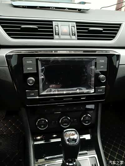

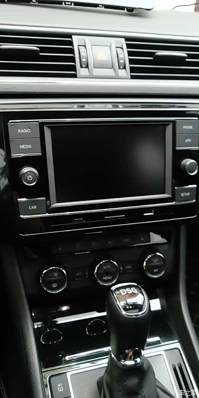

速派330舒适用车快一年了,总体不错,空间、油耗、动力都还不错。不满意的地方主要是售后屏、卤素灯还有NVH。近期逛论坛,发现280C和275都不错,结合价位和自己需求,几经对比,淘了个280C。下午到货,立马动手安装。

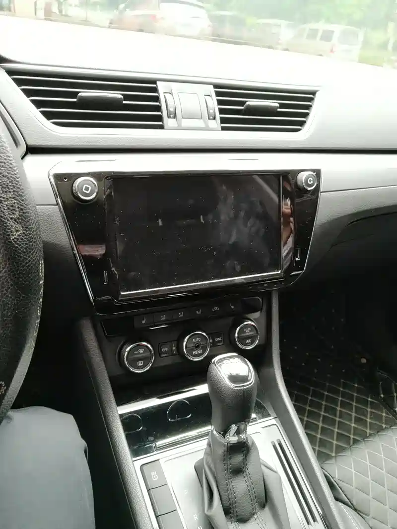

先纪念一下售后大彩电。
先纪念一下售后大彩电。
一开始还可以使用SKODAEQ调节一下音效,后期倒车花屏,到4S店升级一下系统,那个软件就没法用了。
网上比对蛮久,自己的需求就是稳定,音质好点、支持手机互联,其他倒无所谓,结合价格,找飞雪要了台天宝280C。

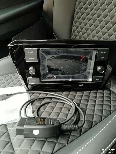

新鲜到货。5053线是老板的,用来刷仪表盘显示电话功能。

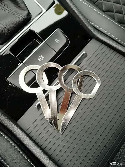

老板送的拆机小铁片。

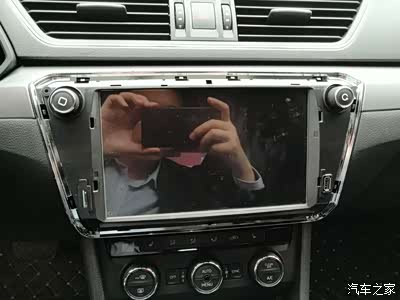

强行抠开大彩电的面板。

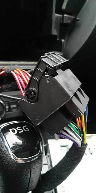

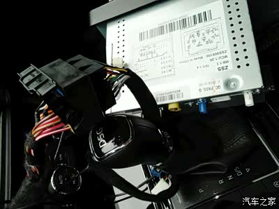

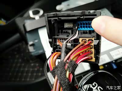

大彩电屁股。线头一个个拔掉就行。老板视频指导安装,在拔最大的那个插头的时候一直没摁准位置,老板估计快气吐血了。后面仔细看,摁压接头上部凸起部分,顺利打开卡子,然后直接拔出来。所有的线头都有卡扣,不仔细观察有点难拔。
卡扣打开到这个状态才能拔。

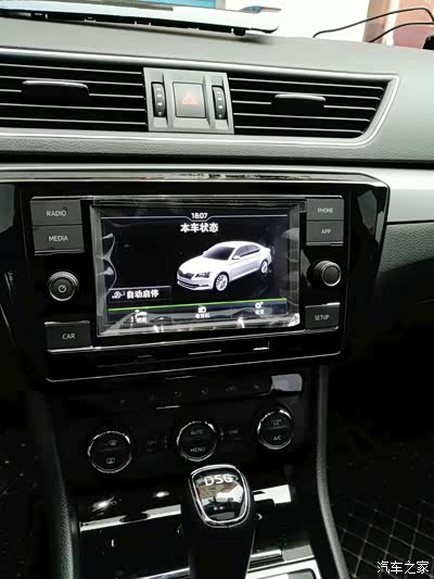

拆掉大彩电后安装新机器很简单,直接对插,不需要动任何线。有根蓝色的天线接头多出来,应该是大彩电上面的GPS天线。新机器的接口很简单,一个天线接口一个集成接口,插好之后推进机槽,搞定。
速派图片
塑料膜不能忍,必须撕。个人感觉整体比大彩电好看,更有质感。
最后是刷仪表盘显示。老板给了安装光盘,软件和驱动都有,比较简单,然后老板视频指导修改编码。完成后测试成功。
安装好之后初步体验。首先是音质,比售后屏要好,感觉更厚重,低音能够听出来。然后是百度carlife,体验很好,音乐可以选择,歌词完美显示。方向盘按键完美支持,最大的惊喜也来自这里。之前一直把方向盘右侧那个语音键当成静音键来使用,因为之前大彩电使用蓝牙播放音乐的时候,按那个健就没有声音。初步体验语音导航、拨打电话、点歌,确实不错。
