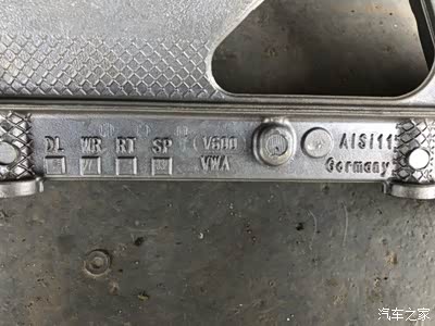

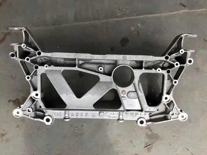

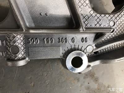

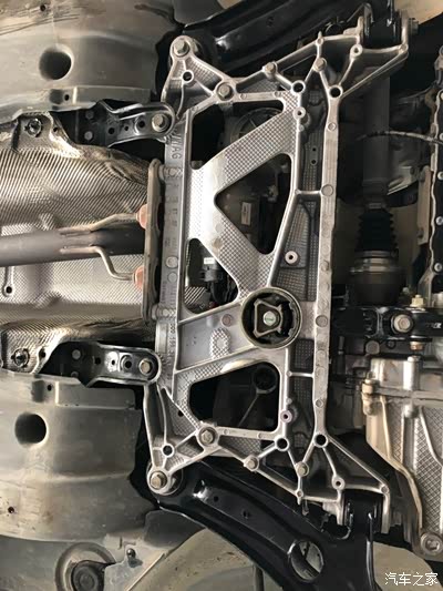

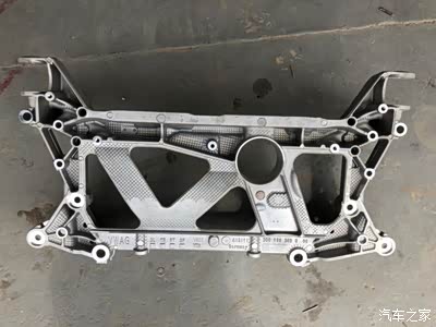

1,德国定了一根MQB原装铝合金元宝梁
1,德国定了一根MQB原装铝合金元宝梁
铝合金元宝梁,减轻了重量,提升操控性,
零件号,国内不知道有没有得定,我是找朋友帮忙从德国定回来的,朋友也帮我问过拆车之城“陈田”,拆车的都要2500大洋,我这个订回来包括运费和报关费用等等,一共3500大洋。
正儿八经德国制造

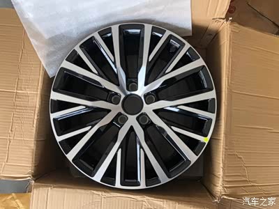

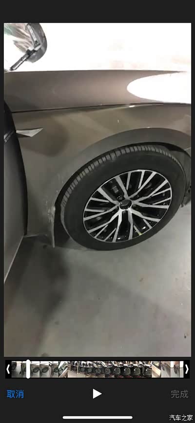

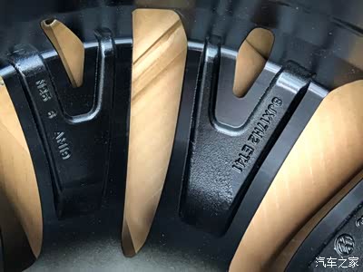

2,大众CC顶配17寸黑色树杈轮毂,原装
原装轮毂,为什么不换18寸?因为智行车主估计都遇到过18寸容易鼓包的问题,我还是老实用回17寸。也是朋友定的,全新定回来一共2000大洋

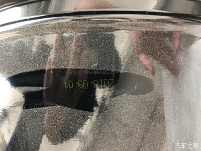

18年9月生产,库存货了,朋友也说他也是找的清库存的卖出来,所以价格很便宜
轮毂数据8Jx17,ET41

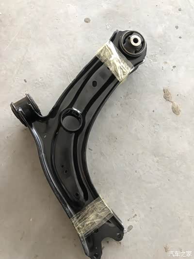

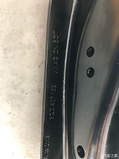

3,原装铁下摆臂,因为原先的摆臂衬套有点老化了,反正也要换元宝梁了,这个也一起换了吧
左右各一根,好粗糙度的做工
单层冲压件,好想上铝的摆臂了,但是实在上不起了,铝合金的摆臂两根要将近5000,这两根铁的下来才500,还是换铁的吧

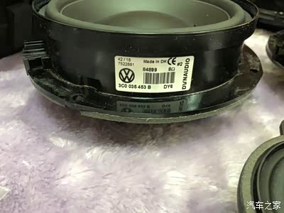

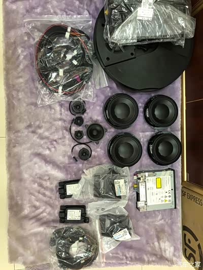

4,丹拿音响
直接上全家福
喇叭

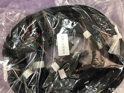

途观L的线束,
备胎低音

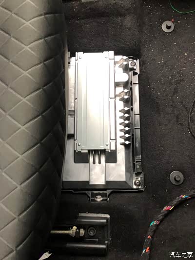

丹拿没什么好介绍的,用的途观L的线束,前后6.5两分频,18寸备胎低音,还有个中置,丹拿功放,直接原装位装在主驾驶下面。
原来车上装的一套第三方的JBL音响,还有交叉火力DSP,中道备胎低音,因为老婆说低音太大声了,而且我调不到我喜欢的那种调调,所以就拆下来卖掉,直接换套丹拿了

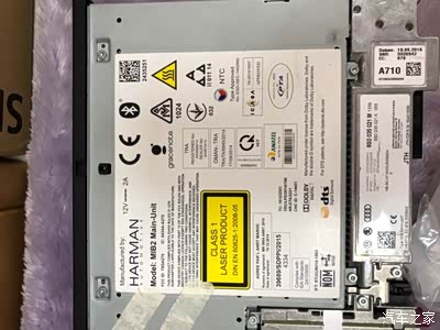

5,哈曼021原生主机
也没啥功能,就是多了哈曼模式,带了DVD播放,音质比之前车上的866C好很多,就是小贵,将近5000

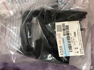

6,移植B8变道辅助
模块,屁股后面左右各一个
这支架,到处找不到,没办法了,去4儿子定的原装货

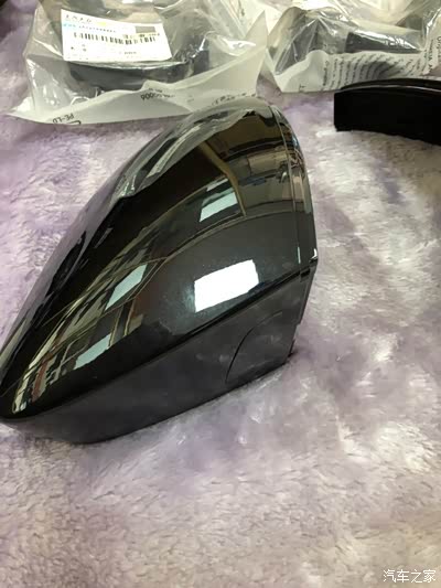

后视镜壳,特意换成黑色的,刚好和新换的黑色轮毂配套一下,我车是古堡褐,看了两年多的车身同色后视镜也腻歪了

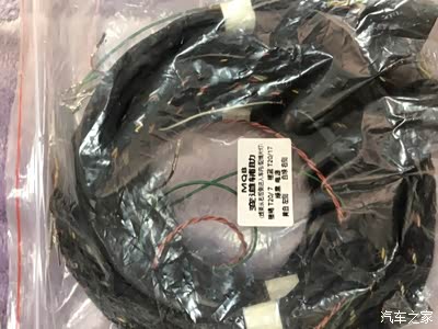

线束

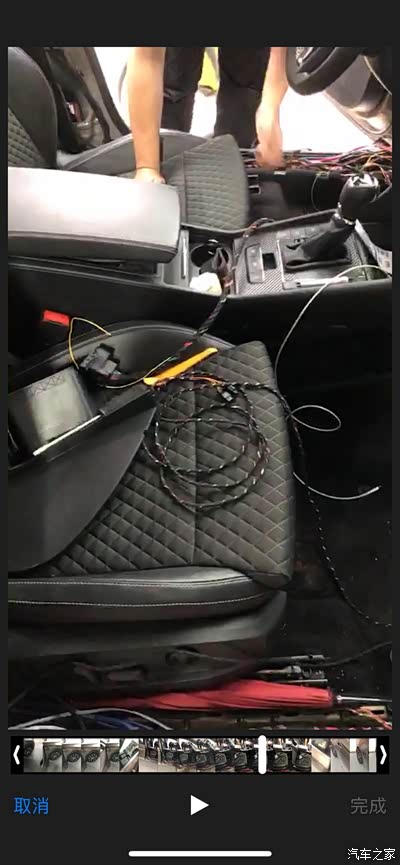

功放安装在主驾驶下面,原装旗舰的金榜喇叭也是装这里的,螺丝孔位和支架都是一样的
这个视频截图,正在拆内饰布线

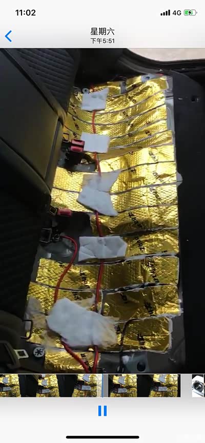

原先后排座椅下面只铺了止震板,这次把隔音棉补上去,中间两条红色线是中道低音的电源线,这次全部拆掉
这个也是视频截图,轮毂装上去还算协调,不错

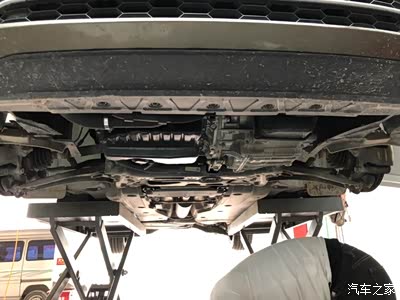

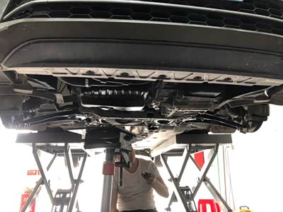

上架子准备拆元宝梁

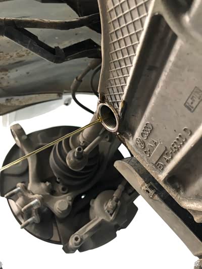

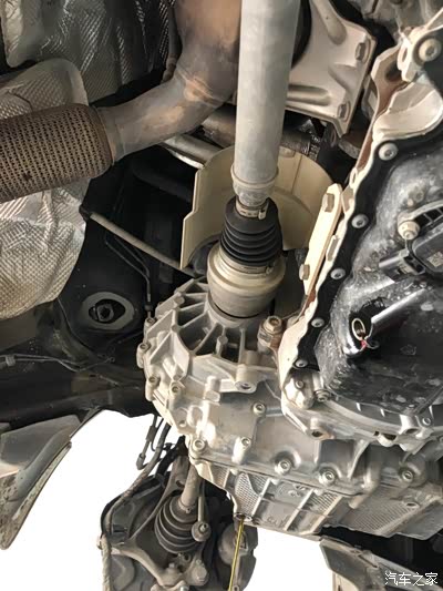

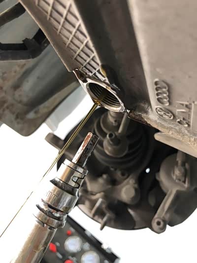

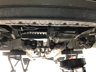

元宝梁下来了,正在放超速箱油,先把油放完了再用机器打循环换油,好费油啊,总共用了我18升变数箱油,但是效果很好

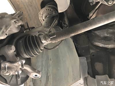

元宝梁拆下来后就看到半轴
半轴,看到上面的油泥了没,那不是漏油,是大众特有的大梁空腔注蜡,车辆高温后会有融化滴下来的

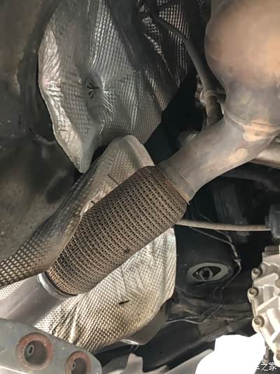

三元催化,看到大面积的隔热瓦比较舒服,现在很多车简配的很厉害,大众集团确实也在简配,但是并没有简配到令人发指的地步,隔热瓦不铺设,高温后容易自燃
变速箱油放出来看到还是比较脏的了,新的变数箱油是金黄色的
这张更清晰一点,有点发黑了

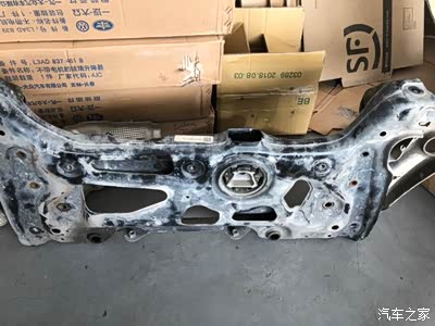

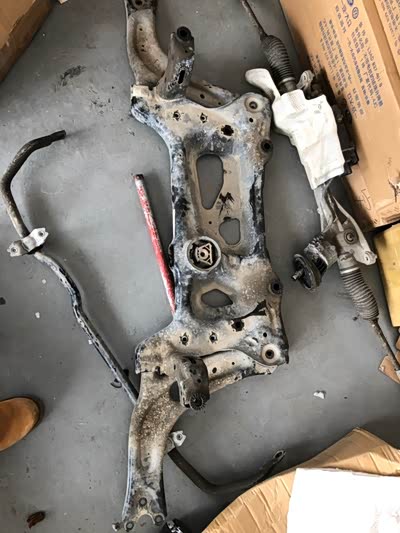

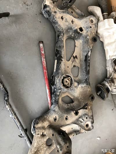

旧的元宝梁,铁的,从左到右依次为防倾杆,元宝梁,方向机
很脏,因为深圳已经连续下雨了几天

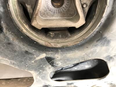

元宝梁背面,看到很多镂空设计,就是为了减轻重量,但是还是比铝合金的重很多

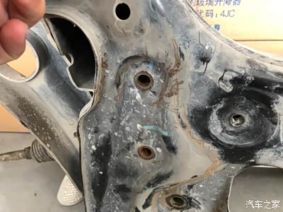

毕竟也是开了两年多的车了,很清晰可以看到也有生锈的迹象了,铁的东西就这样,没办法
大量的生锈痕迹,都是划伤后不处理就生锈了

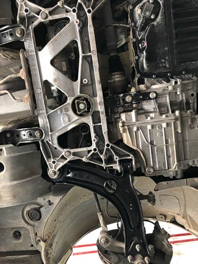

新的元宝梁和摆臂上车,用工具顶起来,因为方向机和防倾杆都是装在元宝梁上面的,估计得有一百多斤,没工具也能做,就是太累人了
上车照,新的看起来就是舒服,元宝梁和车身连接件还是用的铁的,以后有机会全换成铝的去
摆臂一侧,看起来舒服啊

换了元宝梁和新的摆臂,开起来舒服很多,操控确实明显提升,时速100急变道也没有以前晃的那么厉害了,支撑性好了很多,速派如果换上铝合金的摆臂还有加强衬套还要再加6000块,整套铝合金的元宝梁+摆臂+衬套螺丝一整套下来估计要1万,所以我只是上了元宝梁
之前有说到过年回来车开的没那么给力,感觉换挡慢半拍,没有之前那么积极了,挂D档怠速的时候抖动比以前抖动得更厉害了,就是因为变速箱油需要更换了,1.8的湿式建议是6万换,我现在5.7万,换了后换挡积极性立马回到新车的时候状态,很爽啊,但是要记得换了后要清掉变数箱数据,重置一下

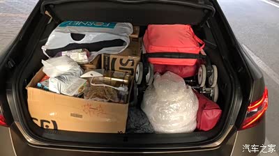

最后上一张速派的强大装载图片
顺丰6号箱2个,5号箱3个,大行李箱1个,药酒40斤一瓶,BB车一个,年货是5号箱装的一大箱,杂物若干
后排还放了两个大背包

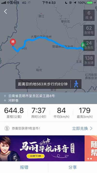

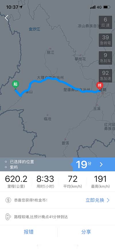

出发回老婆家过年第一天跑的
第二天回去跑的,开得狠,最高这里显示179,实际仪表盘已经去到190左右的时速了,不过也就一瞬间,全程单人单车
这是返回深圳的时候
