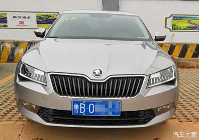

购买速派已经快2年了,因为是第三辆车了,也米有新买车的那种激情和冲动了,现在一切以实用为主,什么小剐蹭也满不在乎了。前段时间看群里发的速派日行灯,原本平静的心又不安分起来,这不,春节期间升级了原厂高配大灯总成。

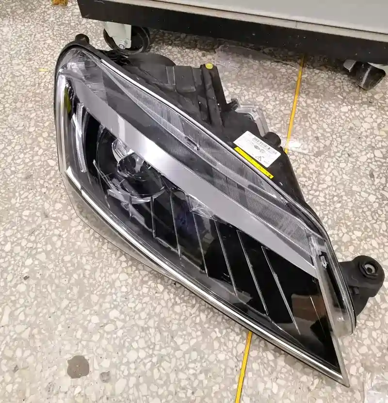

逛x宝,x鱼等平台,发现原装的太少了,都是厂家自己开模生产的,价格2000左右一个,35W到55W的都很多,因为本车原厂的是25W的氙气大灯,不知道安装副厂的高瓦数的会有啥影响,最终还是选择了原厂的拆车大灯。
本来以为原厂的安装简单,到店家发现并非如此,需要跳线,改插头,用5054电脑匹配。
使用效果:1、启动(通电)日行灯高亮。2、示宽灯开启,睫毛灯和日行灯亮,但亮度减弱。3、双闪开启,黄灯(日行灯位置)间接闪烁。4、转向灯开启,黄灯亮并闪烁。5、大灯开启,睫毛灯,日行灯,大灯均亮。
先说安装后的感受:优点:一是确实漂亮,二是亮度增加一些(因为本来就是氙气大灯,亮度增加并不是非常非常明显)。缺点:一是大灯高低可调废了,无法使用。二是价格有点坑啊。
最后说下,其实卤素灯升级还是可以的,如果是16款的,本身就是氙气灯,手头宽裕的话升级也无所谓,毕竟价格有点高。还有可以安装大灯随动,价格1k5,感觉没有必须,就没安装,想安装了后加也简单。

到店里选大灯总成。找两个生产日期相近的。

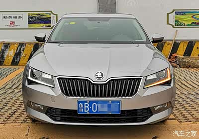

日行灯效果
示宽灯效果
双闪
转向灯
大灯效果
原厂的高配大灯安定器,原厂的高配大灯有2个安定器,一个是大灯的,一个是led灯的。
晚上大灯
这个是远光灯
需要改插头,这个是店里自己改装的插头,还需要跳线啥的。看起来挺麻烦。
右侧大灯,生产日期17年
左侧的大灯,生产日期和右侧是一对的吧。。
