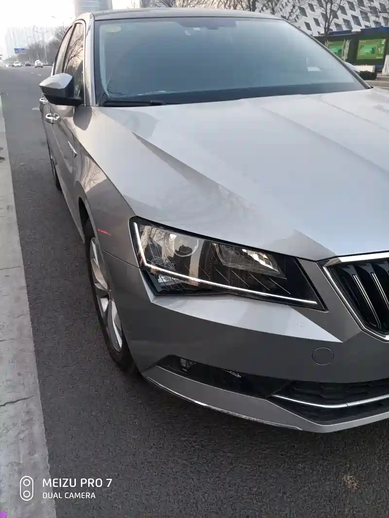

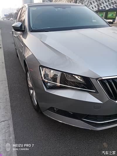

这是改灯前,忘了打开车灯拍了,远近都是小黄灯,夜幕降临之后蜡烛感极强啊,都是泪!

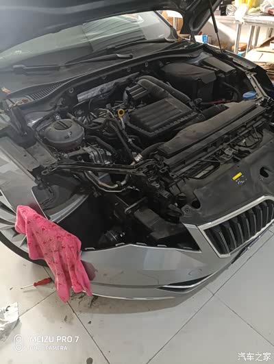

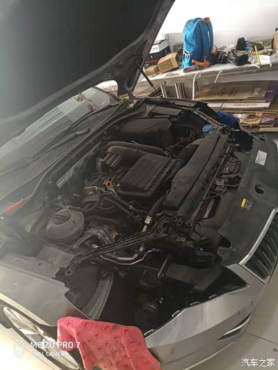

选择了休班的一天,按照家家商城给我分配的改灯店,开始了我的改灯作业。

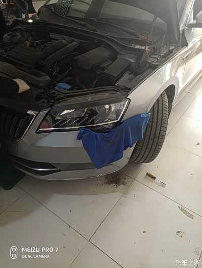

大灯被卸下,说实在的,还是有种心疼的感觉。

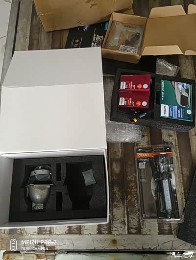

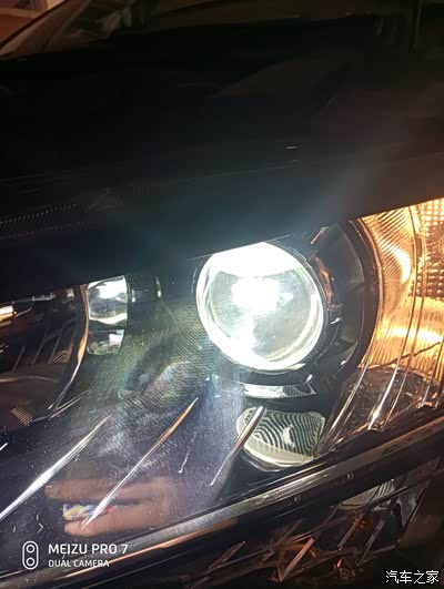

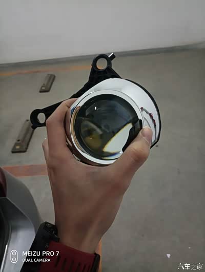

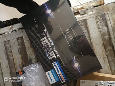

我选择的是飞利浦的黑暗战士套装,灯泡和安定器是飞利浦原装进口的,4800K的色温在我看来刚刚好,金刚透镜是麻点透镜,铺路效果应该比高清透镜好一些。
开箱,透镜师傅拿起来一个,送了一个多功能手电筒,车载专用的,可以破窗。
师傅说整个安装过程需要大概五六个小时,我心里是有预期的,所以选了休班一整天的时候来改灯。
开灯、上支架、封灯花了一中午时间,是个细致活儿,封灯是需要在一个类似烤箱的地方封,开眼界了,只是忘了拍照片。车灯重新上车,炯炯有神,这才是我要的效果嘛!
细节拍摄,透镜上是金刚的标志,渣像素,没拍出来。

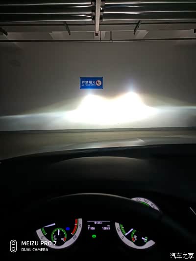

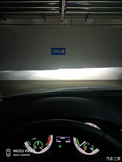

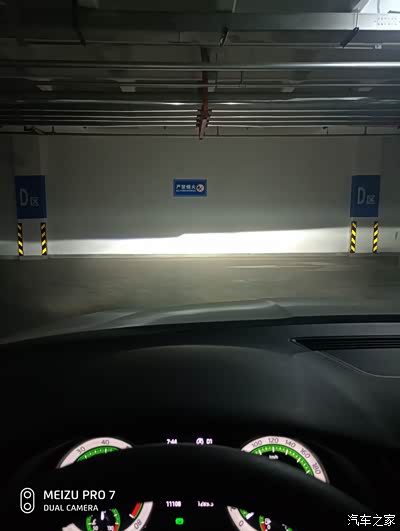

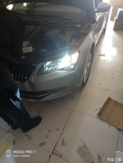

这是我开到自家地下车库的试灯效果,近光。

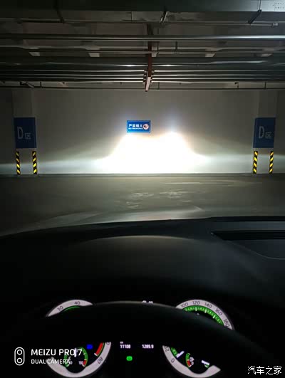

远光打开,传说中的两近四远,就是把灯泡放在近光位置,再加上原来的卤素远光,就是两氙气近光,两氙气远光,加两卤素远光,两近四远。
调高了一点车灯高度,近光舒服多了。
远光***瞩目

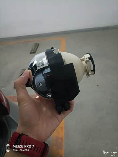

这是拆下来的原车透镜,有需要的小伙伴私信我。
速派原车透镜

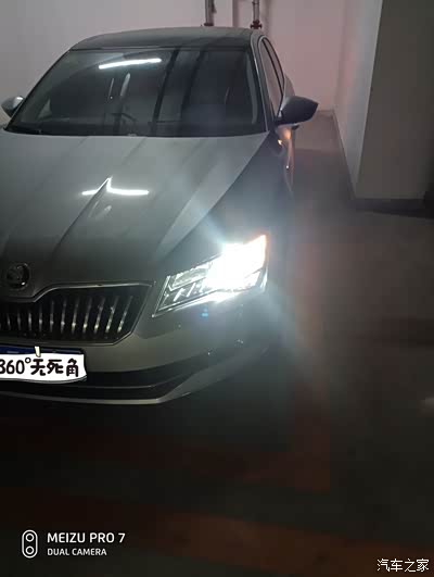

感受一下飞利浦的力量吧
,这是近光,拍摄水平不好,实际上光线很很柔和,这归功于麻点透镜的作用。
发本贴时距离改装已经过去了半个月,实际使用效果是满意的,特别是远光,可以说非常霸道了,光线范围足够宽,现在晚上开车非常有信心了。本人也是小白,哪里说得不对不严谨各位车友多包涵,看在辛苦码字的份儿上,我想大胆的说一句:求设精!!
