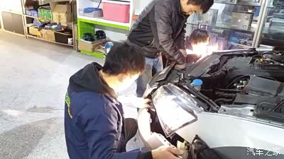

一个师傅负责一个透镜的安装,各种测量、定位...
小师傅继续除胶中,99年的小伙子![]()
师傅在测试透镜和灯泡

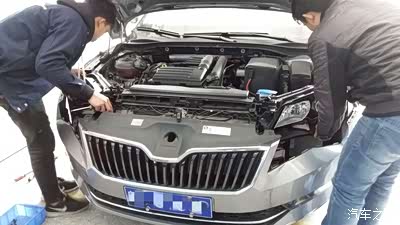

中间去休息室坐了会,出来师傅已经在装车调试了。可以看到安定是装在灯罩里头的。师傅问我是装外面还是里面,和师傅了解了一下:装里面以后万一坏了维修要开灯,装外面需要在灯罩上(黑色塑料件)开孔穿线,以后可能会漏水。最后决定装里面。个人认为漏***坏的可能性大的多!
装车,点亮调试中……
调试完成,近光漂亮的切线。这个蓝边问了师傅,说是透镜遮光板的原因。4500K色温灯泡搭配泛蓝边的透镜,个人感觉完美!
远光调试完成,四远光![]()
调试完成后师傅把灯拿下来封胶,然后用射钉固定。
最后再次装车调试,然后安装前包围。
