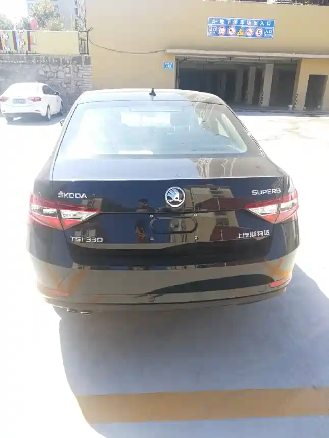

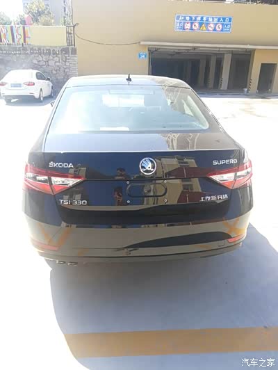

饱满的屁股

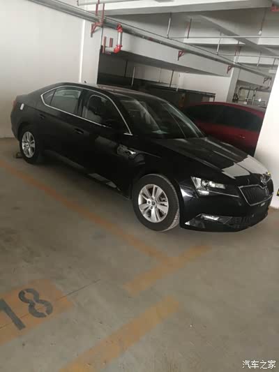

帅气的前脸
轮毂小点,有点不搭,坚决换掉!

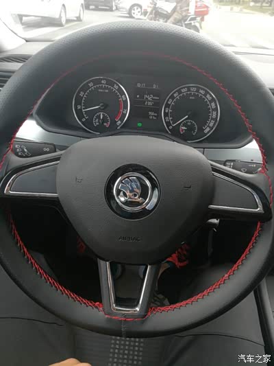

多功能按键呢?!!,
提车后第一件事就是搜索轮毂,本来要直接上18寸大轮毂的,都说18除了好看没别的好处,轮胎容易蹭破,太颠,想想还是换17吧,起码比16要协调。
前16后17,,对比起来确认视觉感不一样,满意

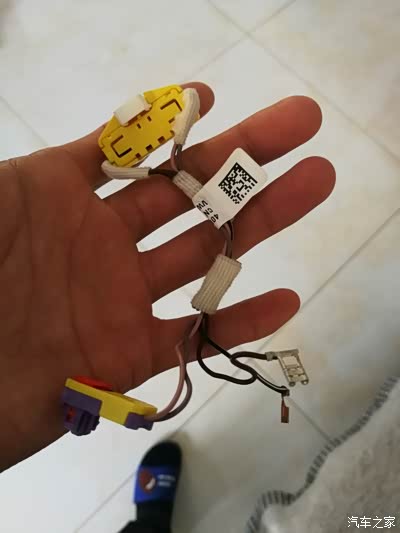

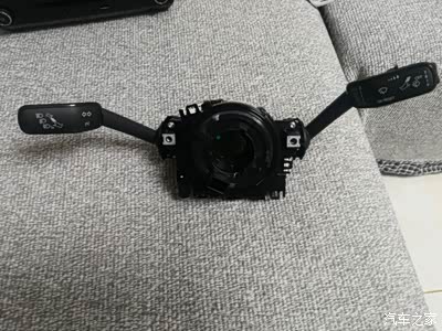

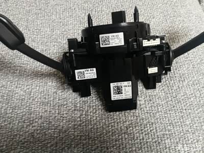

多功能按键用气囊线束

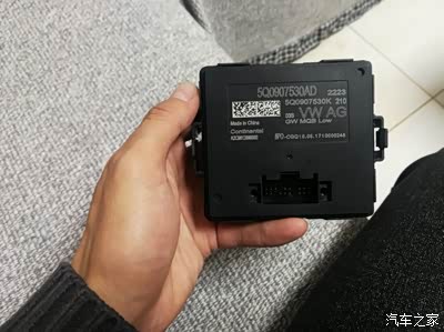

高配网关没有拍照,这是换下来的原车低配网关,其实网关不需要换的,汽配店老板说低配网关也可以把定速和多功能刷出来,既然买了,就安上吧,以后万一要加ACC肯定得用到
换下来的低配总成
无定速,,原车换下来的

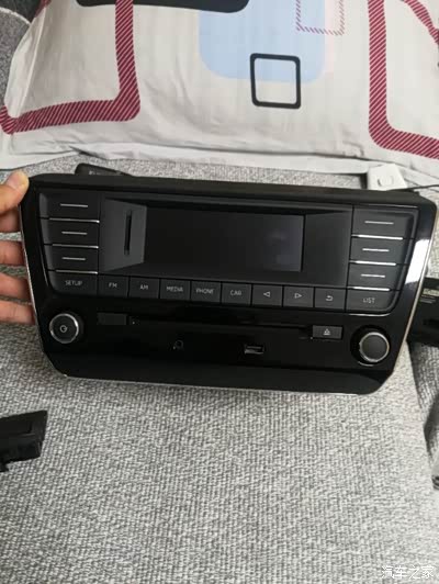

原车收音机居然带cd.....

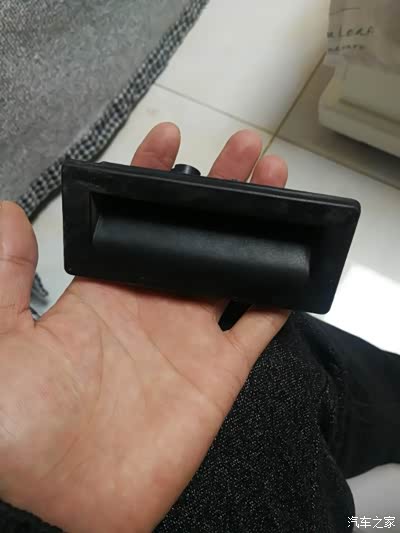

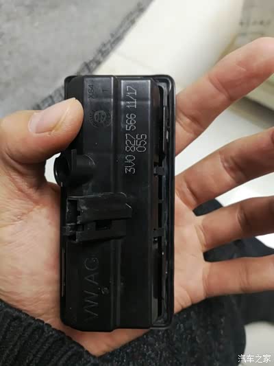

原车后备箱手扣可惜没有摄像头,只能换掉!

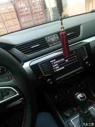

中控本来想换德众3代mib的,3800来块,媳妇嫌贵,让等几个月再说,毕竟孩子刚出生,花钱的地方多,本人做事一向不喜欢拖泥带水的,索性网上了解了一下886a b c 飞歌 等等,,要么太贵,要么看不中,最后只能被钱所屈服,,天宝280B吧,还可以用carlife.性价比高的没话说,千元搞定!上图
左上角有点翘起,右上角凹进去一点点。毕竟框是单独开模的,不仔细看,看不出来的,试用了一下,挺不错的

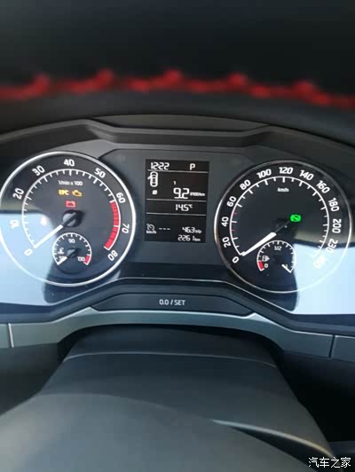

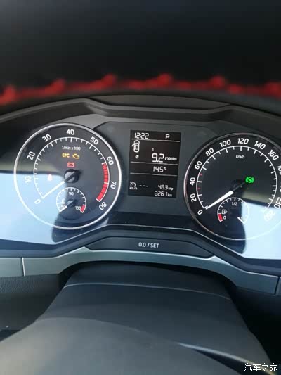

所有的加装里面 定速是最难搞定的问题了,啥参考没有,因为是标配,论坛里也找不到mpb平台加装定速的帖子,好在师傅技术超人,真的很不错,废了九牛二虎之力终于连上了,老款昊锐貌似需要飞线去发动机舱电脑上,新速派不用,线都是有的,免去了很大一部分工程!
,当时打开电门 仪表盘各种报警全部亮了,真壮观,消故障码,调试好后剩下助力灯和胎压还在亮,车开动后两个灯也灭了,完美!!!路试定速一如既往爽,多功能按键也可以用,链接carlife状态时魔音健也可以用,,哈哈,感谢汽配店老板孔师傅,技术确实精湛!不服不行,定速一直没连上,本来卖网关的兄弟一直在协助的,昨天截止啥法子都试了,就是不行,他中途退出,就剩下孔老板一人孤军奋战,本来心想实在不行,不搞了,昨天威海还下着雨,,,,晚上九点半孔师傅轻轻来了句搞定,,,我的心终于落下了,,完美!照片不多,文采也一般,请各位车友多多关照
