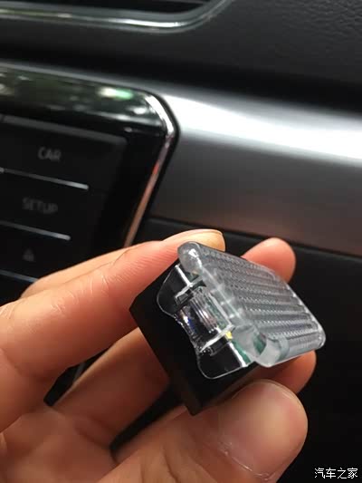

收到货后开箱,LED灯包装盒看起来挺好
手感,视觉都不错

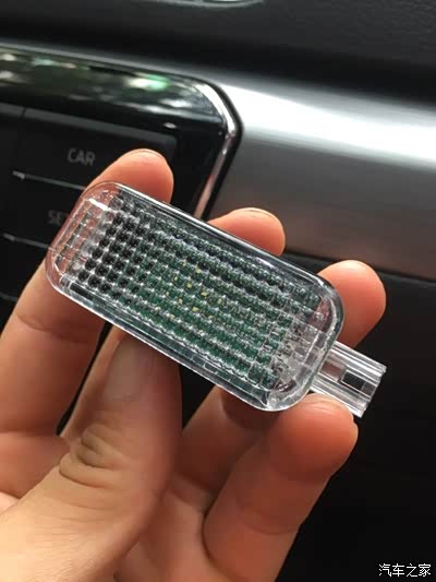

看见里面淡黄色的LED灯珠了吗,起初以为是几个,结果是一个

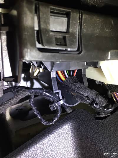

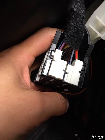

拆开驾驶位仪表台侧边盖就能看见BCM了,靠近方向盘的插头就是需要拆的

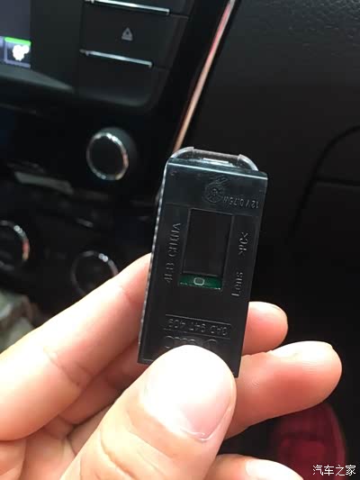

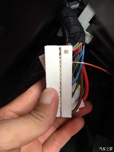

仔细看这单独插线的外侧有数字72,我的是已经插好了的
成功插入
一定看清楚位置了,不然还得费力取出来

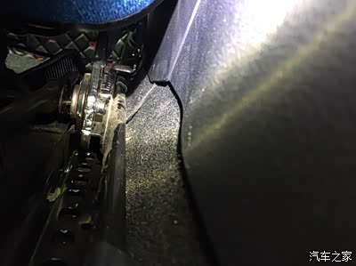

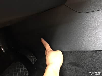

网上都说需要完全取下通道边盖,其实不用,手指的地方有一个盖子,撬开它再用T20螺丝刀拧下螺丝,这里就会很松。再把又侧边盖的螺丝拆下来就能穿线了(主要是懒,不喜欢把车大卸)
线束就顺着边盖下方往里塞就行了

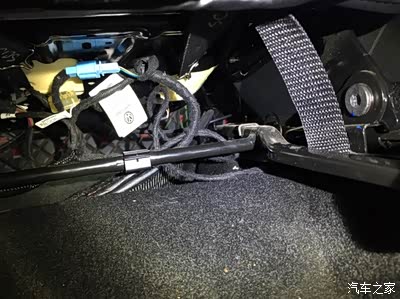

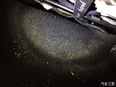

无视座椅下面的小碎屑,只看走线就好。黑色绒胶的就是。
这是主驾驶位置,已经装好了,里面的线找个合适的位置用扎带捆一下
BCM出来的线就用电工胶布绕了一下,用扎带捆绑在大线束上
这是主驾驶下面的走线,还没捆扎线束,一定要留够线的长度,否则挪动座椅会扯断
再说一下走线:从BCM出来分两条。一条顺着驾驶室门槛条直到安全带下方(需要拆开门槛塑料盖),再从地毯下方穿到座椅下方。另一条需要走手套箱,然后顺着副驾侧的通道边盖到副驾座椅下方!最后再搭铁到BCM附近的螺丝上(一定最后搭铁,切记)

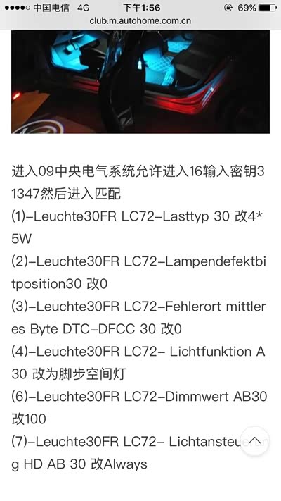

借用网上的图片(懒得打字)

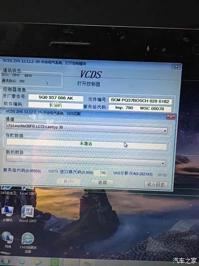

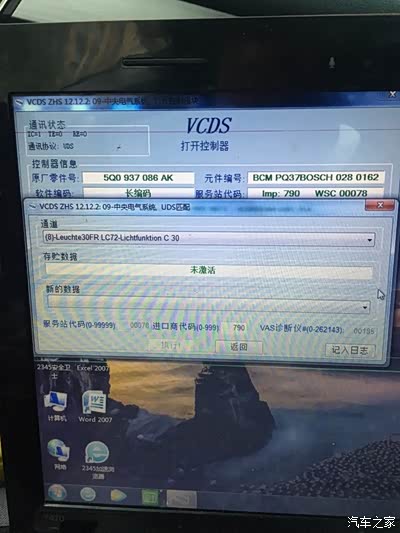

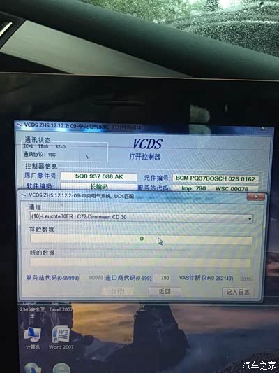

改数据

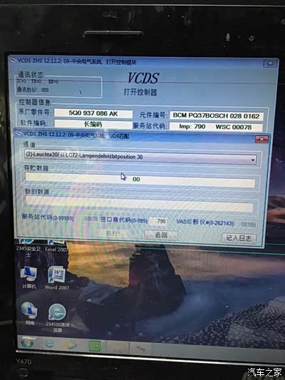

改数据
按照教程改,最后再做一下全部匹配值复位,仔细就会成功。我的5053是12.12.2的,改这个没问题!但是,但是,但是,这只是开车门或者解锁车辆就亮,一打火就灭了,不喜欢,这不就是顶灯的移到下方了吗?不废话,往下看...
看见通道号了吗,找到“调光器端子58xs”
看到这个0了吗?0-100,任你选择,我调到了30
再做一下复位,就会在之前的点火状态开关门实现亮度变化了,行车途中也能看副驾的TUI了

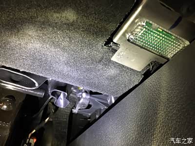

只看灯,只看灯,只看灯
只看灯,只看灯,只看灯
只看灯,只看灯,只看灯
我喜欢躺着开车,主驾的座椅会很低,导致了右边的会亮一点(座椅位置高)
