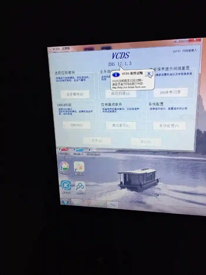

2.vcds软件测试,要先把钥匙打到一档,不需要着车(确保你的电瓶电量充足,全程下来大概需要2个小时),打开软件(我的会提示软件过期,忽略掉即可),然后用5053线连接车(端口在方向盘左下方)和电脑(确保电量充足及断开网络),要关掉蓝牙,拔出sd,usb等设备。下面开始用软件测试:
忽略软件提示,直接X掉,然后点击系统配置
