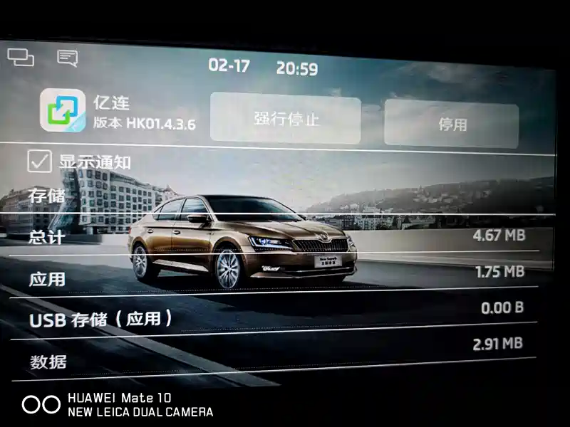

因为自己的魅族手机无法使用了,因此换了华为美腿10。可能是华为系统太新的缘故,安卓8.0,之前魅族是6.0。造成车机怎么也连接不上手机,也不是连接不上,能连接调试模式,但总是提示手机互联安装失败。导致无法连接屏幕。后来清楚数据,重启车机,重启手机各种方法都用了,依然没用。这时在隔壁科迪亚克论坛看到相关的帖子,是关于IOS11也无法连接车机。联想到我这手机系统也挺新的,就更新一下吧,上亿连官网,找客服,告诉他咱们车机上亿连的版本号,他会给咱们最新的亿连安装包。
新的安装包下载到电脑里用u盘直接查到插口里就可以安装,注意是直接安装哦,不用悟空遥控器,adb指令等等。其实就是更新应用而已。更新之后手机就可以连接了。亲测可以用。如果你手机系统特别新,连接车机有问题的,可以试试。希望能帮到大家。

这个是出厂的版本
这个是更新后的版本
以前是3种连接方式,现在只有两种了。
最后说一下,更新之后。只有两种连接方式了。只有安卓usb,和苹果wifi了。以前的安卓wifi连接没有了。但是连接速度比以前快多了。想升级的朋友可以试试。
