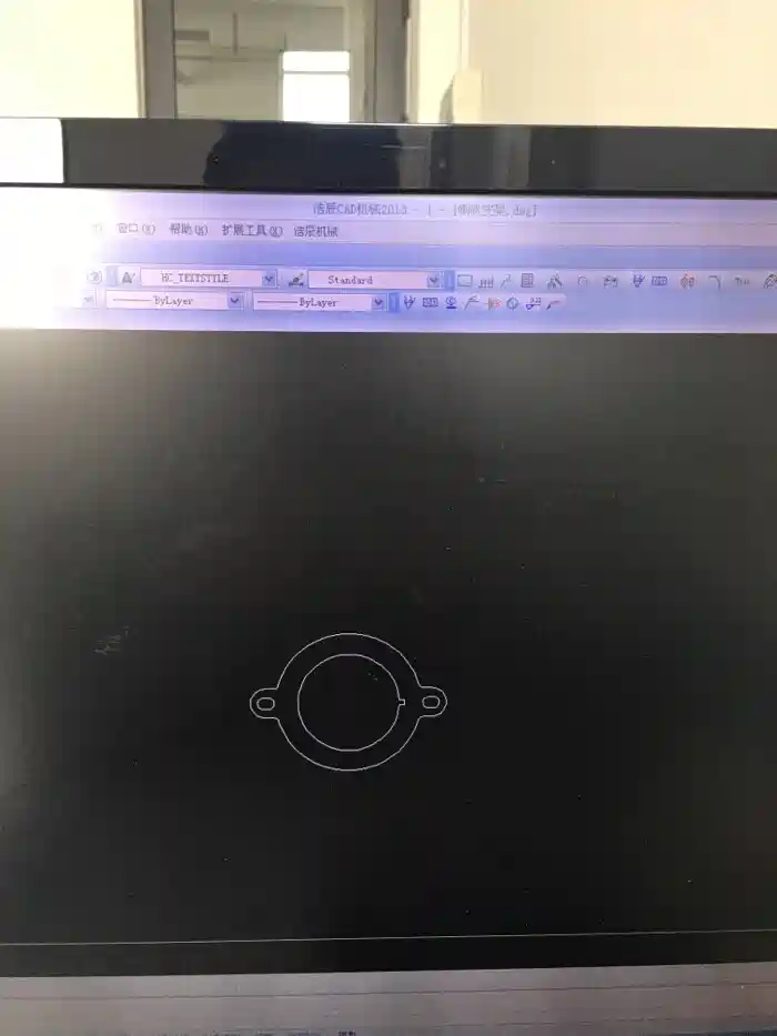

订购的喇叭和分频器到货,我还特意买了一卷绒布胶带,高音喇叭买的是宝马高配的高音头。由于买的高音头没有支架不好固定,那么只好自己动手制作支架了。
CAD画出喇叭支架
激光切割不锈钢的喇叭支架
割好后放到车上比了一下完美匹配
