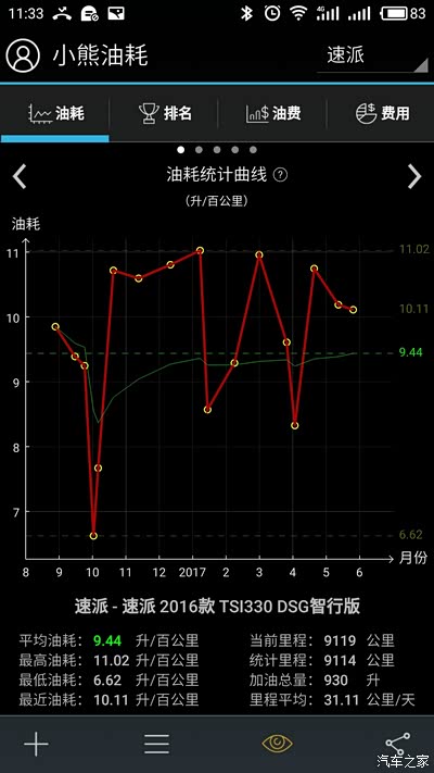

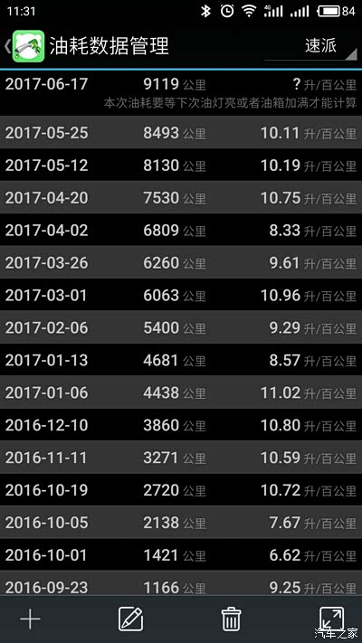

开了10个月,9300公里,平均油耗9.4,主要在市区,已经能接受了。

油耗记录
330在高速很省油,市区比较费油

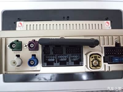

包装盒及配给速派的连接线。好像现在互联网产品都流行这样的包装?
盒子左上角标了个高配版,32g空间,720p分辨率10寸带触摸震动的屏。不过我装机后就把触摸震动关了,不习惯。

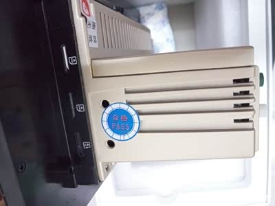

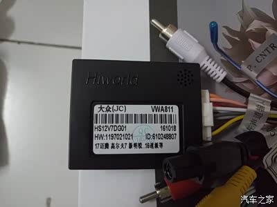

这个协议盒应该是mqb通用的,没这个的话就读取不了车辆数据吧
机器是通用版,要配合各车型的专用面框。
高配版可以插两个手机卡,一个tf卡。
但是,但是,但是,换卡好麻烦啊,要把机器拆出来。
接口很多,但有的用不上,或者说现在用不了吧。

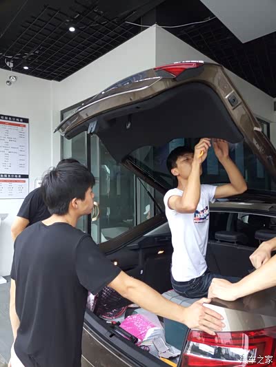

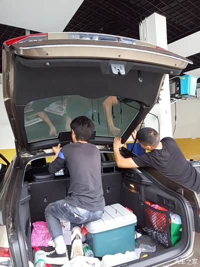

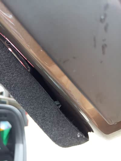

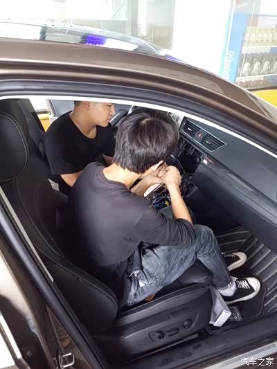

安装过程很痛苦。主要是后备箱内饰板,虽然也有心理准备,但没想到这么难拆,或者是没想到安装点新手这么多……
坏了四五个卡扣,学习了论坛经验,热熔胶伺候,结果有一个粘的位置偏太多,又要返工,又断了卡子……![]()

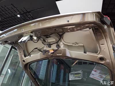

拆拆拆
拆拆拆
可以看到尾箱门里止震板没有,隔音棉没有
前天装到天黑了,当时没发现这里没扣到,昨天又去返工。
现在还是有较大缝隙,算了,不敢再折腾了。

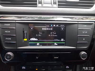

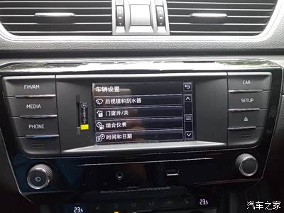

可显示信息没有5寸屏多,极豆上不能显示平均、加油后、长期(里程、油耗、行驶时间等)这样的信息。不过还是可以在仪表中间查看到。
原来5寸屏上能设置的基本都有。
5寸屏里显示的信息和可设置的功能还是挺全面的。

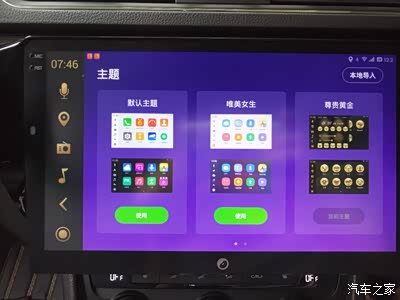

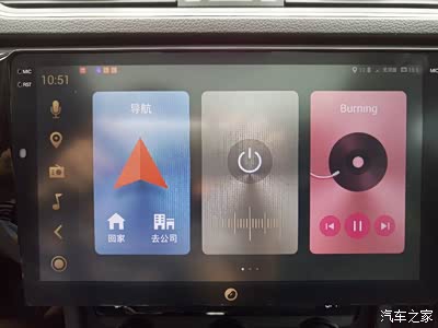

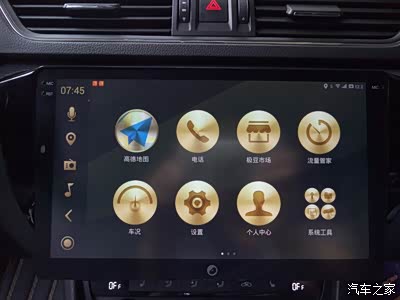

土豪金主题,图标式
卡片式
主题切换,有时间还可以DIY一个

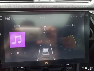

屏保,开起来后中间显示速度、定速巡航等信息。

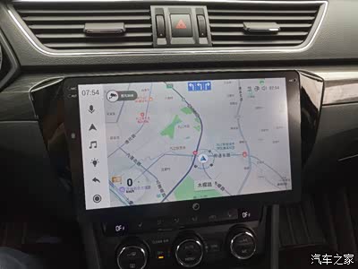

高德地图,以前习惯用凯立德和百度,现在换换口味

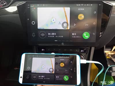

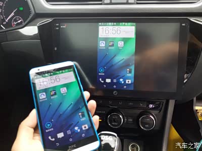

安卓的mirrorlink实验成功,手机要打开usb调试模式,否则不行。
用这个老的htc搞成了,但自己用的魅族不行。

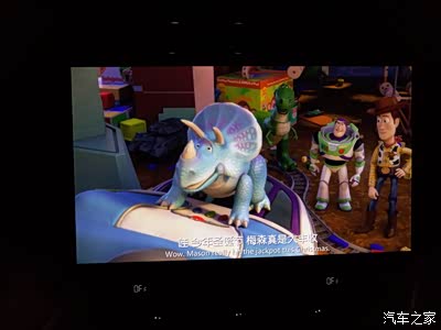

可以同屏,可以在大屏上点击。

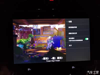

播放视频无压力,清晰度好
播放视频无压力,清晰度好

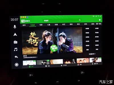

安装app无压力
