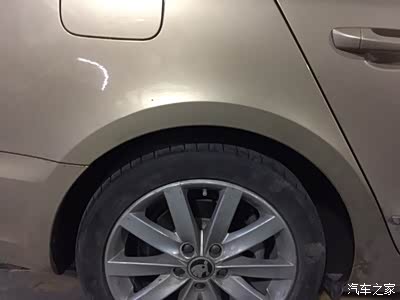

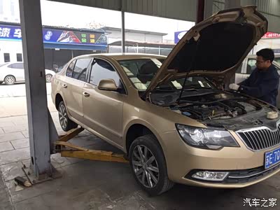

原车高度,看我17的轮毂

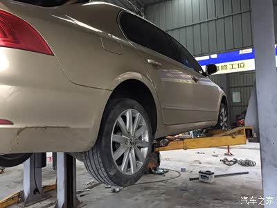

车子上架,最后的留恋

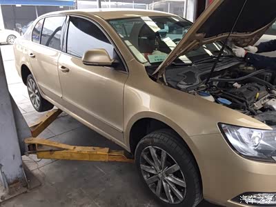

工人开始拆了

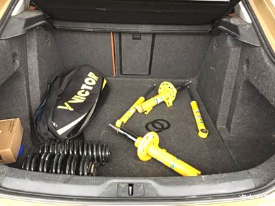

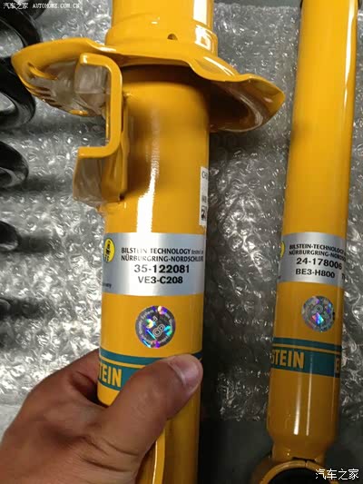

淘回来的B12套装

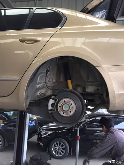

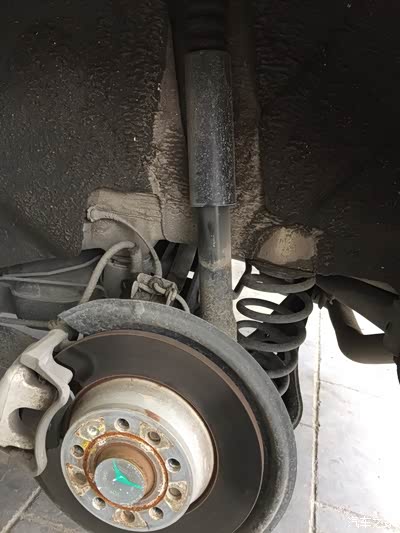

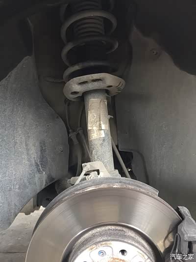

原车后避震

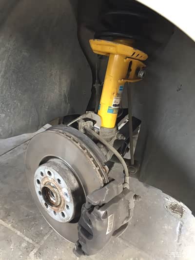

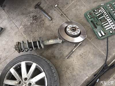

前避震

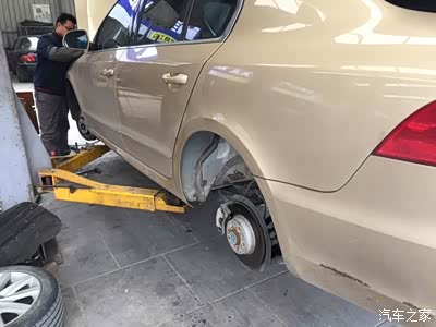

当泥板已经拆下
好快,前避震已经下车

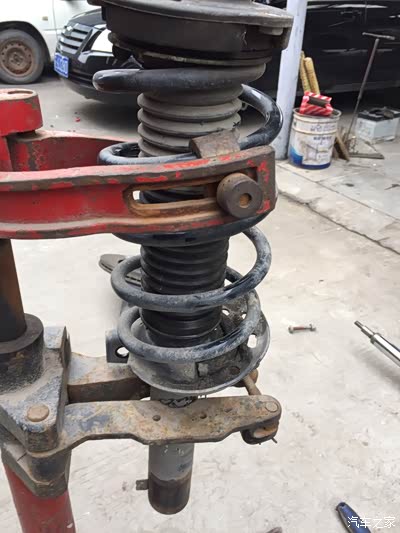

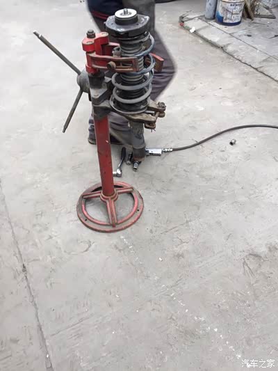

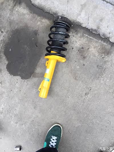

卸弹簧,卸避震
新避震上弹簧,记住原车缓冲块不要用,不要用,不要用。这个避震有内置的,用了反而颠,不舒服
另一边拆除

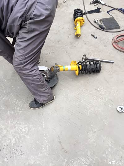

开始安装了,用到锤子了![]()

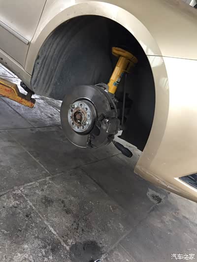

一边上车
远距离拍一个
后面也上车,后面原厂缓冲块可以不用,如果要用,请切到2/3。很多颠的人,就是这里没注意。记得切掉,切掉,切掉,或者裸奔。

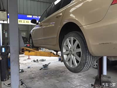

轮子上车了,等下架

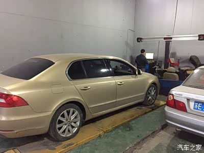

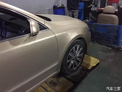

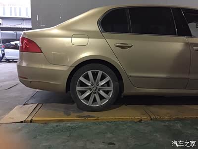

上四轮定位,车子是矮了,不过没我想的那么理想,不过还不错,一低遮百丑,??
后面的高度
前面的高度
近距离看看
也许是我的轮毂ET值比较大,轮子凹进去,所以视觉没那么冲击

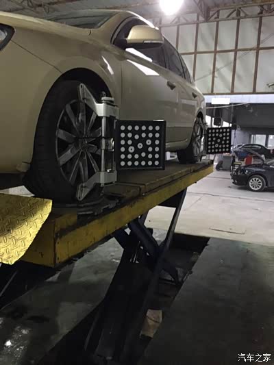

四轮定位开始做
好了,准备下架,要去试车了,有点激动。
